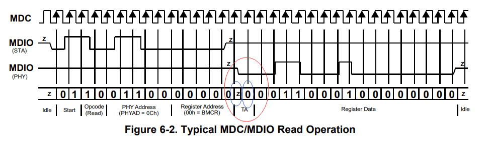

  当我想通过具有 RMII 模式的 MDIO 读取 PHY 寄存器(02h,标识符寄存器1)时、我会遇到问题。 MDC 时钟为16.67MHz。
图6-2显示了这一点
这意味着在第一个周转阶段"Z0"、但在测试期间收到"11"、如下所示:
也许出于某种原因请给我一个手、非常感谢。

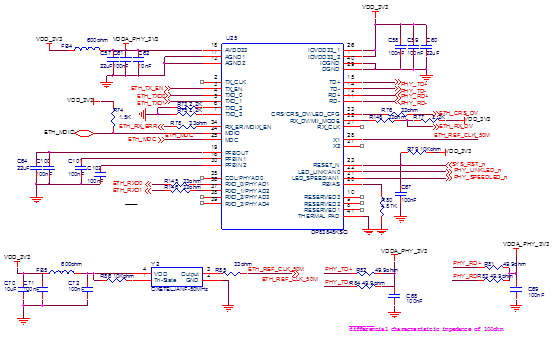

         我是设计这个电路的硬件工程师、 我要问 Gong 先生 这个问题、我在 电路中使用 RMII 模式。
    您好:
        上图 是电路、下面是一个问题:
    1) 1) phy 地址输入 被设计成如 上图所示的浮动。此设计 是否可靠? 现在、我不确定 DP83848中的实际 phy 地址是我  的预期值01。
    2)  当电路正常?Ω 时、DP83848引脚 PFBOUT 上的电压是多少
       我正在调试电路、希望您的回复能以 Sogn 的形式显示、非常感谢!

    注:在测试电路后,我可以确定以下几点:电源电压正常;复位信号正常;上电序列正常。现在我想问两个问题:
    1、我想确认 phy 地址是否为 true,我们可以从 phy 寄存器读取数据吗? 例如,如果50m 时钟超出规格或 MDIX_EN 在复位状态时可调光,或者 AN0和 AN1不是11状态,等等? 换言之,,我指的是仅使用 MDC、正确的 phy 地址以及 MDC 和 MDIO 之间的时间序列从 regiser 成功读取数据?
    2、当我将电路上的 RJ45连接到开关板时,开关板上的 LED 状态不是正确的。但当我使用开发板执行此操作时,LED 状态是正确的。 因此,我的电路首次出现了问题。您能帮我检查电路吗?我发现 MDIX_EN、AN0、AN1引脚状态不是我在上电复位过程中的预期状态。
    希望看到您的回复。非常感谢。

    您能否检查线路上的 RX_CLK 时钟? 是否要确保 PHY 正确加电?
    GET
    大家好、
             很抱歉、我发现了问题、我忘记将 pfbout 引脚连接 到 pfbin。  感谢帮助我解决问题的所有人。
