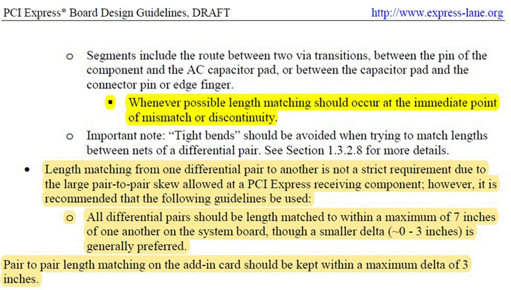

英特尔的 PCIe 主板设计指南:所有差分对的长度都应在系统主板上彼此最大7英寸的范围内匹配、但通常首选较小的差分(~0 - 3英寸)。
在我的 PCIe x16情况下、存在5英寸以上的长度不匹配。 DS80PCI800是否 要求长度匹配?
DS80PCI800是否可以用来补偿这种不匹配?
    Daniel、您好!
    DS80PCI800不受长度不匹配的影响、因为它没有查看协议。  它仅对信号进行线性均衡。
    从规格的角度来看、它不会帮助或损害系统中的长度不匹配。
