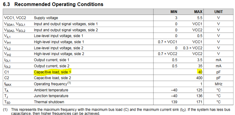

下面是原理图。 I2C 信号将通过温度传感器 PCA9306、ISO1541和 AT30TSE758A。
我们发现从 PCA9306向 AT30TSE758A 发送 I2C 命令正常。
但是、如果 I2C 命令从 AT30TSE758A 发送到 PCA9306、则会失败。
请帮您澄清此 I2C 问题吗?
谢谢你。
    嗨、Jim、
    "但是、如果 I2C 命令从 AT30TSE758A 发送到 PCA9306、则会失败。 "
    您是否有来自 At30TSE758A 以及我们的 PCA9306的示波器截图?
    我还注意到 ISO1541的1侧有电容器、这些电容器超出了1侧允许的最大电容。
    第23页第9.2.2节还提到了这一限制、您可能希望消除这一限制、因为我认为此器件可能对1侧的容性负载很敏感。
    当您说通信失败时、您意味着您正在接收 NACK 或其他事件吗?
    -Bobby
