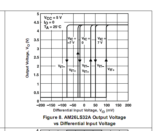

我已查看数据表、VIH 和 VIL 如下。 当我们具有 VIC 和 VID 时、我想检查为什么我们仍然需要 VIH 和 VIL 规格。 VIH 和 VIL 是否与栅极信号有关。 但我发现栅极为1.4V。 谢谢。

    您是对的- VIC 和 VID 规格定义了差分输入的输入电压范围、而 VIH 和 VIL 规格定义了"G"控制引脚的逻辑电平阈值。 标称高/低阈值约为1.4V、但考虑到硅工艺变化、温度范围和工作电压范围、VIH 和 VIL 包含阈值电平在最坏情况下的预期变化。
