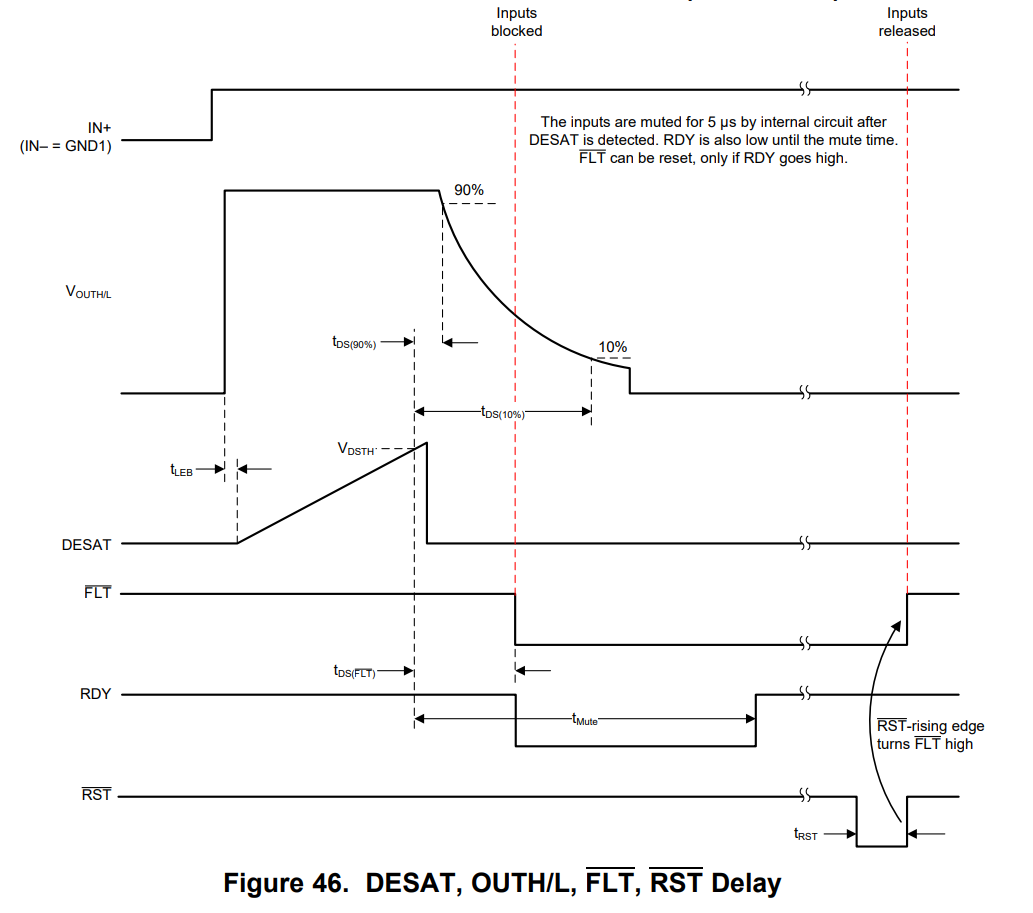

您能否就 ISO5852S 中的软关断(STO)向我提供建议?
STO 保护 IGBT 或 FET 不会因过流而受损。 正确吗?
2.如果#1为是、如何检测 FET (或 IGBT)中的过流情况?
一旦发生过流情况、FET (或 IGBT)中的 V (漏极-源极)应增加。 则应要求 V (DRAIN)处出现过压情况。 我想 UVLO2用于保护 ISO5852s 器件免受 OUTH 和 OUTL 过流情况的影响。

    1.是的、STO 是一项标准安全功能、可防止对 IGBT 造成永久损坏。
    通过驱动器的 DESAT 引脚持续监控 IGBT 的 VCE 电压来完成此检测。 当驱动器识别到 DESAT 时(每当 Vdesat > Vds、THRESH 时)、通过禁用 OUTH/L 来启动 STO
    下图最能捕获此过程。
    我不确定我是否理解这种说法:"一旦发生过流情况、FET (或 IGBT)中的 V (漏极-源极)应增加。 则应要求 V (DRAIN)上出现过压情况"、但 VDS 会因通过 IGBT 的过流而增加、当电源电压不足时 UVLO 会关断 IGBT。
    下面复制的链接中的第2.1.5至2.1.7节进一步详细介绍了这一过程。
    www.ti.com/.../tiduc70a.pdf
