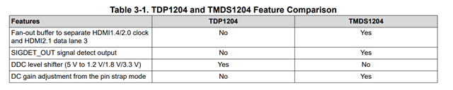

请解释 TMDS1204和 TDP1204之间的区别吗?

    下表总结了主要特性差异、有关 TMDS1204和 TDP1204之间差异的更多详细 信息、请参阅此应用手册、www.ti.com/.../slla598.pdf。
