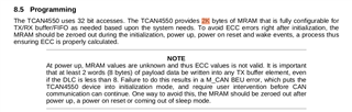

    虽然我不确定 Linux 驱动程序是如何进行错误检查的、但我怀疑您的 MRAM 设置已超过器件中可用的内存空间。
    TCAN4550只有2KB 的 MRAM 存储器、可根据您的要求进行分配和分区。  某些应用可能需要更多 RX FIFO 空间、而其他应用可能需要更多 TX FIFO 空间。  或者、某些处理器可能需要大量 RX 消息滤波器元件、以允许处理器仅接收和响应特定的消息。
    TCAN4550确实可以支持多达32个缓冲元件和一个 TX 事件 FIFO、该 FIFO 支持多达32个元件来跟踪成功的消息传输。 除了另外64个专用的 RX 缓冲元件外、还有两个 RX FIFO、每个 FIFO 还可支持多达64个缓冲元件。  该器件还可以具有多达128个标准 ID (SID)和64个扩展 ID (XID)滤波器元素。
    但是、器件无法同时支持所有这些元素的最大数量、并且作为用户、您必须对 MRAM 空间进行分区并对器件进行配置、使分配不会重叠或超过可用空间。  TCAN4550中没有错误检查来验证您的配置、因此您必须确保配置正确。  TCAN4550需要大于17KB 的内存来支持每种类型元件的最大配置。  由于它只有2KB、因此您在进行配置时需要记住这一点。
    每种类型的 MRAM 元件都有一个起始地址、元件数量或缓冲器、 TX 和 RX 缓冲区元素也有一个数据字段大小值、因此、如果仅使用8字节数据有效载荷作为示例、则不会浪费64字节的存储器。
    我相信 Linux 驱动程序会将此内容抽象出来、并根据您要使用的元素数量来处理内存分配。  但您需要检查以确保它已正确完成此操作。  如果存储器段重叠、或者如果存储器超过可用的最高地址、器件将回绕到 MRAM 存储器的开头、并且它可以覆盖分配给其他类型元素的数据。

    有关这些类型的 MRAM 元件的更多详细信息、请参阅 MCAN 用户手册。  这与我之前在本主题中与您共享的链接相同。  但是、本手册的第2.4.1节讨论了消息 RAM (MRAM)的分配、这是一个很好的资源。

    我们正在浏览有关 TCAN 和 MRAM 配置的几个链接、我们需要对下面列出的几个问题进行澄清:
    1) 1) MRAM 配置:
       * MRAM 配置的宽度为32位、可配置为最多4352个字、如下图所示:
       *但根据 TCAN4550数据表、此处提到2K 字节的 MRAM 可完全配置为用于 TX/RX 缓冲器/FIFO、如下图所示。        但是、如果我们观察到之前的图像、其大小可能大于 TX/RX 缓冲器/FIFO 的大小。 请就此进行解释。

    1) 1) MRAM 配置:
    关于 MRAM 配置问题、简单的答案是 MCAN IP 能够处理比 TCAN4550中嵌入的内存块更大的内存块。
    MCAN CAN FD 控制器 IP 由 Bosch 开发、并获得 TI 许可使用。  它通常嵌入到微处理器、FPGA 等中、具有可使用的更大存储块。  TCAN4550是一款小得多的器件、只能支持2k 存储器。  因此、与 TCAN4550的存储器块中配置的地址相比、MCAN IP 能够支持每种类型的更多存储器元件的地址。
    TCAN4550中也没有错误检查来检查的重叠块和总大小。  您需要验证配置是否正确、否则某些存储器单元可能会被意外覆盖、并导致难以调试的错误。  另请注意、如果 MRAM 配置超过2k 块、地址会自动回绕到块的开头。
    对于如何为各种 TX/RX/Event Buffer/FIFO 和消息 ID 过滤器元素等配置2k 块、没有限制或要求  但它必须位于2k 块内。
