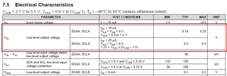

根据数据表、SDA 总线中存在偏移电压 我们测量到总线 A 的偏移电压约为0.39V。
我们想知道电平是否正常或异常、因为数据表中的电压为0.2V。
TCA9509的数据表:
如有任何建议、请告知我。
劳伦斯

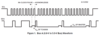

    这些 VOL 值是在无输出电流的情况下测量的。 当灌入流经上拉电阻器的电流时、预计电流会高至0.2V

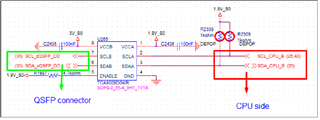

    由於农历新年,故延迟回覆。 我们只是与客户确认,他们在总线 A 上没有上拉电阻器,偏移电压高于0.2V,这是预期吗?
    下图为原理图:
    如有任何建议、请告知我。
    劳伦斯
    0.2V 只是一个典型值、但看起来0.39V 过高。

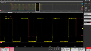

    您能在示波器上展示这一点吗?
    大家好、Clemens
    波形如下图所示:

    是否有连接到 TCA9509一侧的 I2C 总线的方框图?
    您是否还能够验证器件一侧是否有任何其他内部电流源?
    您是否看到多个电路板上的多个器件会发生这种情况?

    您好、Bobby
     =>请参阅方框图,TCA9509的一端连接到 CPU I2C 总线(主设备)。
    =>我们需要与客户确认。
    =>是的,我们可以看到每个板上的偏移电压。

    现在我猜的是 CPU I2C 总线(主器件)启用了内部上拉电阻器。 除此之外、我想不到会导致器件将其电压电压变为0.4V 的任何情况。
    如果您有一个分线板、您可能可以将我们的器件放在该分线板上、并测试在没有 CPU I2C 总线(主器件)的情况下、电压是多少。 这将使我们能够验证电压问题是否直接来自 TCA9509、或者是否存在来自 CPU I2C 总线(主器件)的泄漏电流。
