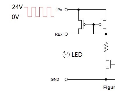

  • 数据表中建议的此芯片用法如下图所示:

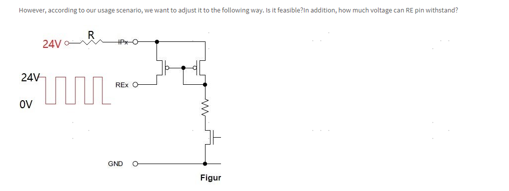

但是、根据我们的使用方案、我们希望按以下方式对其进行调整。 是否可行?此外、引脚可承受的电压是多少?

    我是否理解您正试图将24V 直流信号驱动到 IPX 输入中并希望在 Rex 输出处看到 PWM? 来自输入的 PWM 是驱动 LED 的原因、因此它不起作用。 如果在输入端输入24V 直流信号、则不会在输出端看到 PWM。 芯片本身不会产生该信号。
    您正尝试使用此函数执行什么操作? 也许我们可以找到更好的解决方案

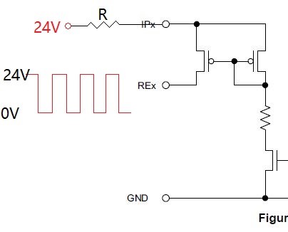

          如下图所示,如果我们 将 IPX 连接到24V DC 并将24V DC 信号驱动到 Rex 输入,SN65HVS885 可以获得该信号并  通过其‘s 接口将其发送到 MCU
    你好、Tcheng、Jimmy
    我在这里看到的问题是、当您具有高雷克斯时。
    以下是单通道的简化方框图、可帮助您更好地解释问题:
    因此、您可以看到返回电流(通过限制器电路)会进入一个开关、该开关可以选择 FGND 或相应的 RE 输出。 它最初设置为 FGND、仅在某些条件为真时切换。 1)电流超过配置限值的一半、2)相对于 FGND 的电压超过输入阈值、以及(3)状态在去抖滤波器的持续时间内保持。
    当、RE 信号为0V 时、部件应检测到"高"电平良好(因为这与现场输入为高电平且 RE 接地时的正常预期工作条件相似)。  但当 RE 保持在24V 时、并不完全清楚电路的行为方式。 当它从0V 转换到24V 时,它应将电流降至阈值以下,并将返回路径从 RE 切换到 FGND (从而报告“低电平”状态)。  但是、当返回路径切换到 GND 时、输入将再次看起来很高(因为它高于高电平阈值并灌入足够的电流)。  因此、它似乎会在高状态和低状态之间保持振荡。
    因此、总体而言、我不希望该设置起作用。
