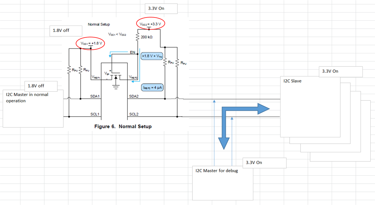

器件型号:
我的客户使用 PCA9306、如下所示。
在正常运行中、I2C 主器件(1.8V)通过 PCA9306与 I2C 从器件(3.3V)通信。
调试期间、I2C 主器件断电(1.8V 电源关闭)、而其他用于调试目的的 I2C 主器件(3.3V)直接与 I2C 从器件通信。
问题1:
在调试期间、PCA9306关闭1.8V、开启3.3V。 这会损坏 TPA9306吗? 或者这是否正常、没有任何问题?
问题2:
在调试期间、PCA9306仍处于连接状态、3.3V 处于打开状态。 I2C 主设备可以与 I2C 从设备进行通信、没有问题?
希拉诺

    [博比]
    这不会损坏我们的器件、但您可能会看到 Vref2 thoough Vref1流入1侧的泄漏电流。 如果泄漏电流无法到达何处、则可能会逐渐积累并找到一条通过1.8V 电源轨上器件 ESD 二极管的路径。 如果发生这种情况、您可以放置一个弱下拉电阻器。
    问题2:
    在调试期间、 PCA9306 仍处于连接状态、3.3V 处于打开状态。 I2C 主设备可以与 I2C 从设备进行通信、没有问题?
    [博比]
    我想不出任何问题、如果您真的想、您可以在此调试测试期间将 ENABLE 引脚连接/短接至 GND。
    希拉诺
