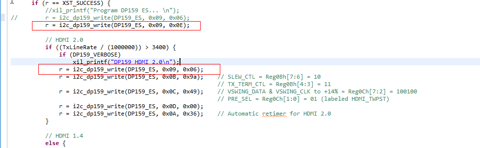

    您好 David,
    他使用了 I2C 模式、 配置如下所示:
    Kailyn
    Kailyn
    我不知道他们代码中'XST_SUCCES'的定义。 为什么要将寄存器0x09设置为0x06?
    某些源在 HDMI1.4和2.0之间切换、而不首先关闭它们的输出。 在这种情况下、您需要切换 HPD_SNK 或 PD_EN 以首先复位 DP159、然后 DP159可以正确锁定到正确的信号上。
