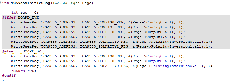

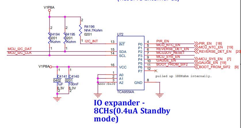

当我们希望 TCA95554A 进入待机模式时、存在一个问题、我们无法实现目标。
我们的项目在睡眠模式下需要低泄漏电流、因此我们希望 TCA9554A 的部件进入待机模式。但当我们按照数据表中所述进行配置时、它没有响应预期值。
随附的是我们的设计和代码,请给我一个手。
当系统处于正常模式时、TCA9554A I/O 将配置为输出。

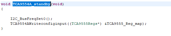

如果系统 将睡眠、TCA9554A I/O 将配置为输入、并将 i2c 频率配置为0kHz。
我已经尝试了不同的条件、一步一步、1 => 2 => 3 => 4 => 5
电源:4V
操作 TCA9554电流(正常) TCA9554A 电流(睡眠) 电源电流 (正常) (A) 电源电流(休眠)(A)
1.无硬件更改 0.023889A 0.000199A 0.136. 0.109.
2. P0-P7上拉至1.8V,1k R 10.08uA 15.33 μ A 0.032. 0.023.

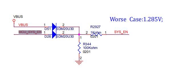

3.断开 P0-P7 R (预期 P4 (SYS_EN) -0.99uA 4.75 μ A
4.断开上拉电阻1.8V 16.8uA 17.44uA
5.断开 P4 (SYS_EN)中的下拉电阻器 1.04uA -4.2uA 0.129. 0.110
 另一个 DUT DO 2345 -1.06uA 5.6uA 0.124. 0.113
那么、您能告诉我如何实现数据表中提到的类型值吗?
我已经测试了将所有 I/O 配置为输入、I2C 频率为0kHz、然后上拉输入、无论是软件问题还是硬件问题?
在测试过程中,断开 TCA9554A VCC,从 VCC 测得的电压仍为1.8V,您能告诉我原因吗?
Jay

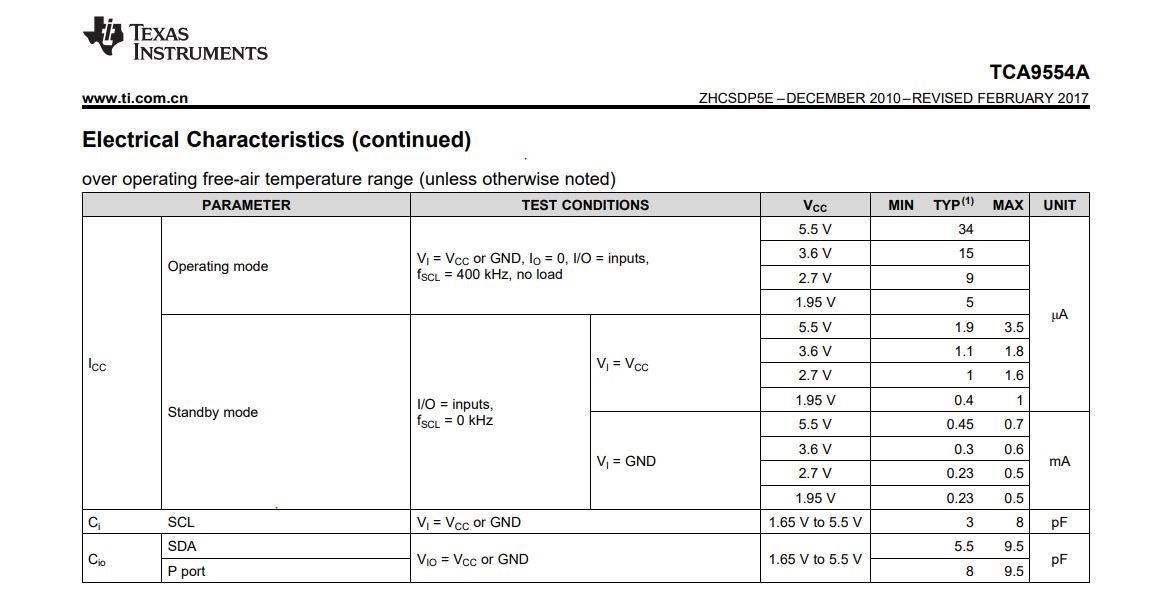

    该器件上的 ICC 高于预期值的最常见原因是输入端口悬空或偏置为某个中间电压、而不是 VCC 或 GND。  我看到您提到将输入连接到高电平、但它不能解决问题、但从您的表中、它们看起来好像在 VCC 为4V 时被上拉至1.8V。 您是否可以尝试将输入拉至 VCC?
    最大
    您好、Max
      感谢您的回复。
      我认为可能有人误解了4V 是系统电压、而不是 TCA9554A VCC。  TCA9554A 的 VCC 为 V1P8A (最后连接)。 我是对的吗?
       或者、我应该测试 TCA9554A Vcc = 1.8V、将输入上拉至4V?
       还有一些令人困惑的情况:我是否应该将所有 I/O 上拉至 TCA9554A Vcc 以进入待机模式?   类似:P0、P1.P2、P3、P4、P5、P6、P7 = 1.8V 或 I/O 只需配置到特定电平、Vcc 或 GND,如 P0、P1、P3、P5 = 1.8V P2、P44、P6、P7 = GND?
    Jay
    您好、Jay、
    很抱歉、我对 VCC 轨有误解。  如果电压为1.8V、则无需将输入端口拉至任何更高的电压。
    数据表针对 Px 端口的不同状态定义了 ICC。  当它们全部被拉至 VCC 时、典型的 ICC 为0.4uA。  当它们全部被拉至 GND 时、典型的 ICC 为230uA。  (由于集成了100kOhm 上拉电阻、此处的电阻更高。)  这假设电源电压为1.95V (即1.8V 加上一些容差)。  如果电压介于 VCC 和 GND 之间、则电流可能更高。  这是因为输入电路类似于 CMOS 反相器、它在中电平输入端可能具有一些击穿电流(有关更多详细 信息、请参阅此应用手册:www.ti.com/.../scba004d.pdf)。
    当您断开所有电路时、电流看起来是最低的、这是合理的、因为根据您的应用、这似乎是确保所有输入都处于高电平的唯一情况。  有一点奇怪的是、测量值接近1uA、这是 TCA9554A 的预期最大值。  (通常在室温测试等标称条件下、我希望结果接近"典型"值、而不是"最大"值。)  只需确认-您的电流测量是否能够仅测量 TCA9554A 的贡献、它是否精确到 uA 的一小部分之内?  (我询问精度、因为我在某些情况下会看到负电流-我不确定如何解释。)
    最大

       现在、我们只想使用 IO 扩展器作为 GPIO 输出、如绘制的原理图,看起来 TCA9554A 不符合要求。
       那么、您能否推荐另一个 IO 扩展器 、即使 I/O 将下拉、它也可用于我们的设计并实现待机模式?
    Jay
    您好、Max
      我在 TCA9554A 数据表中找到了 TCA9534A、您对此有何意见? 与 TCA9554A 的预期上拉电阻器相同、看起来很不错
    Jay
    Jay、
    正确-这些器件是相同的、只是 TCA9554A 上存在内部上拉电阻、而 TCA9534A 中没有内部上拉电阻。
