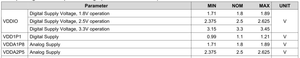

客户想知道 MAX 处的每个电源轨电流、请提供、谢谢。

    遗憾的是、我们没有 DP83869的最大电流消耗规格。
    不过、您可以参考我们的典型功耗来重新计算标称电源电压。

    感谢您的反馈。 实际上、由于我们有这么多的电源轨、我无法找到每个电源轨的典型功耗。
    如果我忽略了并实际存在、请在此为我附上一个信息、谢谢。
    目前、我要求客户遵循 EVM 中使用的 LDO。

    这是可以理解的。 让我回顾一下所有内部规格、并在星期一返回 EOD、了解每个电压轨的电流消耗。

    您将设备配置为哪种 MAC IF 模式?
    对于这些电源轨、最大值约为:
    1.1V => 220mA
    1.8V => 60mA
    2.5V => 100mA
    3.3V IO => 80mA
    如果您有其他问题、请告诉我。
