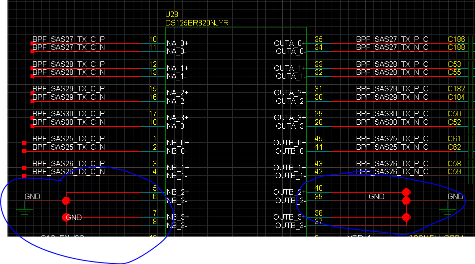

大家好、
我们需要检查如何处理 未使用 的通道。 浮动还是下拉至 GND?
    您好、Frank、
    1)。 您可以通过寄存器0x01将该输入断电。
    2)。 此外、您可以将这些引脚保持悬空。 由于没有信号、器件将该通道断电。
    3)。 或者、您可以通过交流耦合、然后通过49.9欧姆电阻接地。
    此致、Nasser
