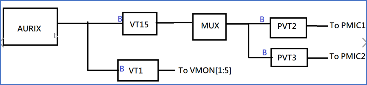

我们在 TCA9517应用中遇到了问题。
TCA9517似乎不允许 B 侧到 B 侧的连接。
但我们有相同的应用(其他电路板)具有相同的 B 侧到 B 侧连接、并且工作正常。
我们想知道~~
  1. 如果我们必须将两个 B 侧连接在一起,是否有避免振荡的权变措施?
  2. TCA9517是否具有上拉电阻器和总线电容的最小 RC 常数?
应用图如下所示。
VT15、VT1、PVT2和 PVT1为 TCA9517。

      [BobbM]最简单的方法是禁用并行9517、这对于该事务处理与主/从设备通信来说不是必需的。
      您可以尝试的另一种潜在解决 方案是将两个 TCA9517与一个 TCA9509 (PVT2和 PVT3)或其中三个(PVT2、PVT3和 VT1)进行交换。 TCA9509的偏移侧位于 A 侧、与 TCA9517引脚对引脚兼容。 不过、它具有不同的电压规则、您可能需要移除/更改 TCA9509一侧的上拉电阻。
    2. TCA9517是否 具有上拉电阻器和总线电容的最小 RC 常数?
      [Bobby ]不完全是、但这可能是您看到 B 侧连接到某些电路板上而不是其他电路板上工作的原因(加上传播延迟的差异)。 当 B 侧释放时、器件会产生一个展开影响、它会等待 A 侧超过特定阈值、然后 B 侧才能完全释放(直到这一次、它将一直处于其 VolB 状态)。 由于 VT 15上的 A 侧与 TCA9517的另一个 B 侧是并联的、因此更难支持这种设置。 您可以尝试修改 PVT2和 PVT3上的 RC 常数、以更快地查看是否有用。
