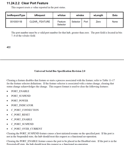

我有一个具有 TUSB4041I 器件的定制板、没有 i2c 连接到它。  主机正在运行 Ubuntu 18.04。
我想禁用集线器的端口2。 如何才能做到这一点?  是否可以从 USB 端口配置集线器?
能否从 Linux USB 驱动程序禁用端口?
Boris
    Boris
    USB 主机控制  器可以向 USB 集线器发送命令(清除端口功能)以禁用端口、但这些 USB 命令需要由主机而非集线器生成。
    可以通过 I2C 使用禁用端口配置集线器、但这只能通过在器件初始复位后设置寄存器08h 来完成、不能实时配置。
