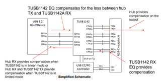

我使用 tusb1142器件驱动 USB C 24引脚连接器。 我运行的是 USB 3.2第2代。
我将驱动 长达6英尺的电缆。 是否存在您会为我的原型设计建议的默认引脚配置?
谢谢。
    6英尺电缆的损耗是多少? USB3.2 Gen 2 10Gbps 电缆的最大插入损耗为6dB、长度约为1m。 该电缆的损耗是否比6dB 更好?
    大卫
    不知道最终用户电缆的长度或损耗是多少。 我希望使用 TUSB1142器件的 PIN 配置功能。 是否有适用于大多数电缆场景的引脚配置? 我将在 USB3.2集线器和 USB-C 连接器之间连接 TUSB1142。
    请参阅该简化的方框图以供参考、
    TUSB1142只能在 TX 路径上提供线性转接驱动器功能、它没有 TX 摆幅或预/去加重功能来补偿电缆损耗。 因此、电缆损耗的补偿必须来自集线器本身。 但是、符合 USB3.2标准的集线器只能用于 USB 规范定义的在10Gbps 下损耗为6dB 的电缆。 如果电缆损耗超出-6dB 损耗、则数据速率将从10G 下降到5G。
    大卫
    David:
    感谢您的回复、
    这是我处理过的第一个 USB 3.2和 USB-C 项目。 尽可能快地获取知识。
    这是一个很好的信息。 您能提供 TI 更好的器件供您使用吗? 我考虑 USB C 开关只是一部分, 有没有更好的 部分 为 USB 3.2集线器到 USB-C 非板载连接器场景?
    谢谢。
    TUSB1142或 TUSB1042是适合此设计的器件。 请参阅 USB.org、 https://www.usb.org/sites/default/files/USB_3.1_Loss_Budget_Rev_1.0_-_2015-03-02.pdf 的这份损耗预算白皮书、 您只能以10Gbps (第2代)的速率驱动6dB 无源电缆。 驱动3m 电缆时、数据速率很可能会下降到5Gbps (第1代)。
    大卫
