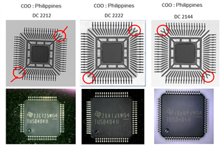

您好:专家,
祝您愉快!
请在以下 X 射线部件上找到 b/t 21+和22+生产日期代码的更改。 您能否检查并告知其背后的任何 PCN 以及做出这些更改的原因?
感谢您、期待您在这方面提供宝贵的支持。
Manoj Balakrishnan.

    引线框不变。 拉杆会因阵列条上的位置而异。 它们并不完全相同。
