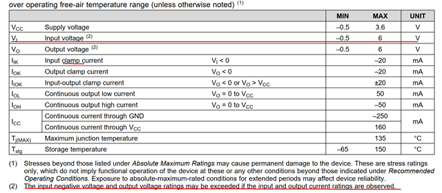

尊敬的专家:
在客户系统中、偶尔会在 Pxx 引脚上出现脉冲16V 信号。 (最大电流为1mA。 16V 持续时间为60s。  有时为35V/300ms)
TCA9539可靠性是否可以得到保证?
    否;超过绝对最大额定值会降低、并可能损坏器件。
    Clemens、
    从下面附加的图片、您可以看到下面的索赔。 它是否意味着在电流非常低的情况下、负电压和正电压可以超过一点?
    "(2)如果遵守输入和输出电流额定值、则可能会超过输入负电压和输出电压额定值。"
    具有针对负输入电压的钳位二极管;钳位电流限值可防止这些二极管烧毁。
    但不存在正钳位二极管;任何正过压都可能损坏器件。
