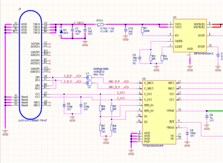

早上好、我使用 TPD6S300ARUKR 器件。 5天前、我去了实验室、在4KV 接触中发生了 ESD 不合规情况。 在第一个脉冲时,屏蔽 USB-C 连接器的默认值是什么?
PCB 有4层:
L1信号+GND
L2接地
L3电源
L4信号+GND
我很难找到一个解决方案,如何减少这种 ESD 在 groung 飞机。
感谢您的帮助
Alexandre

    感谢您的耐心。 我有几条可能有用的建议。
    N.C.引脚应连接至 GND
    2- D1/D2应连接到 USB Type-C 连接器的任何 USB 2.0引脚(请参阅以下数据表)

    我向 GND 添加了 NC 引脚。 我没有任何改进。  我想我发现了问题、电路板底层和 ESD 处理表的接地层出现了电容耦合故障。
    谢谢,我会掩盖的情况
    Alexandre
