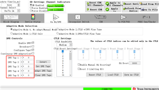

  1. 手动调整 RX EQ/DFE 的参数时、这些值的含义是什么以及如何设置它们? 一些值是随机设置的、但信号似乎没有变化。 如何使设置值生效?

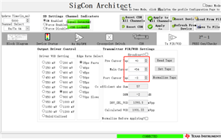

    在调试 Tx FIR/VOD 时、这些值有什么含义以及如何设置它们?

    DFE 抽头可通过输入值并按"设置抽头"进行设置。  对于 CTLE 升压设置、您可能需要选择并按下"Apply to Channel"按钮。  这些值可调整 RX 均衡、因此它们的影响在重定时器进行的眼图测量中最为明显。  不同的调整模式允许重定时器自动调整某些设置。

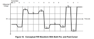

    TX FIR 值可通过按下"设置抽头"进行设置。  这些参数可调节 TX 均衡。  DS250DF410数据表的下面屏幕截图显示了前体/后体如何影响波形。

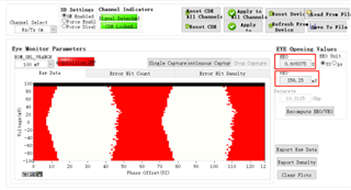

    感谢您的答复。请帮助我看看以下问题:

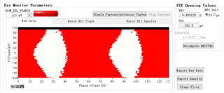

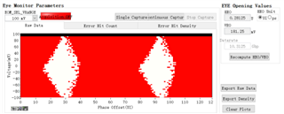

    1.眼图:以下眼图是否正常? 为什么多次捕获的眼图差异很大?
    2.我的设备上的通道眼图如下所示。 信号质量性能似乎不是最佳的。 如何将其调整为0.4UI/200mV? 需要调整哪些参数?

    1) 1)眼图在测量之间不一致似乎有点不寻常。  是否也可以查看错误命中计数和错误命中密度选项卡?
    2)建议最小值为0.4UI 和200mV。  0.6 UI 和350mV 似乎是一种体面的眼图测量。  我建议进行 BER 测试、以确认整个通道中的无错操作。  重定时器还内置有可用于调试和测试的 PRBS 错误校验器和发生器。
