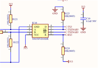

大家好、
我们使用了收发器(SN65HVD10DR)。 我在下面添加了电路图。
问题是我们已经将 SN65HVD10DR 连接到 B&R CS 通信模块。 然而、B&R A、B 和 SN65HVD10DR A、B 之间不存在通信隔离 请建议如何隔离 A/B 通信。
请做必需的。
    如果您需要电流隔离、请使用隔离式 RS-485收发器、例如 ISO1430、或者如果您还没有隔离式电源、请使用 ISOW1432。
    有几个可能的选项需要探索。
    您可以在控制器和控制台引脚(D、DE、/RE、R)之间添加一个数字 隔离器、使控制器与器件隔离。
    2.您可以查看我们的隔离式 RS-485产品系列,因为这些器件提供集成隔离。  https://www.ti.com/interface/rs-485-rs-422/products.html#1690=Yes&
    我还加入了我们的隔离团队、就向此系统添加隔离的最佳方法发表意见。
    此致!
    帕克·道德森
    谢谢帕克。
    如帕克所说,
    ISO1430支持高达 12Mbps 的速率、ISO1450支持高达 50Mbps 的速率。 在这些型号中也提供全双工选项。 如果没有次级侧电源、 请使用我们的明星产品 ISOW1432、它具有集成式直流/直流转换器。 它是全双工产品、但也可用于半双工配置。
