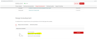

器件的 LVCMOS I/O 额定电压介于0.3V - VDD +0.3V 之间、对于电压过冲/下冲情况、是否存在可参考的最大二极管电流?
    尊敬的 David:
    由于数据表中未指定该参数、因此我们建议使用器件 IBIS 模型来仿真钳位电压。
