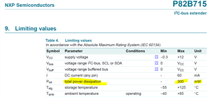

我们的客户希望我们提供器件总功耗的数据、将所有引脚的功耗相加。
这是可行的吗?

    我想我们可以提供一个估算值、但不能提供确切的值。
    客户是否有我们可以查看的示意图?
    泰勒
    数据表中未提供功耗总数据(部件号 P82B715DR)。 请提供建议。  例如、请查找随附的参考文献。
    在最坏×下、功耗约为 Icc×5V + 2×(30mA×0.4V)+ 2×(3mA 0.4V)= 136.4mW。 因此、SOIC 封装的温升为 RθJA×136.4mW≈14°C 因此、即使在85°C 的最高环境温度下、也不会接近最高结温。 因此、指定功率耗散限制对您设计电路没有帮助。
