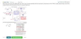

我的,想要像这样的设计、使用 TUSB321 μ s 来替换 PTN5150A:
用红色和虚线标记的电路将被删除、请 帮助 检查 设计是否合理, TUSB321是否可以更换5150?是否是这样一个电路设计正确?谢谢!

    他们是否使用 ID 来控制 VBUS 开关?
    应用:升降机控制面板、将 NXP 替换为 TI。 Type-C 接口测试有问题、Type-C 接口支持双面插拔、但客户测试时无法识别一侧、所以想要询问原理图中是否有异常
    我无法看到他们是如何 通过 ID 控制 VBUS 开关的。 ID 引脚还需要200k 上拉电阻。

    断开 VBUS_DET 引脚后、IC 可以正确识别 Type-C 电缆的前后连接、请咨询原厂为什么会出现这种现象、谢谢。

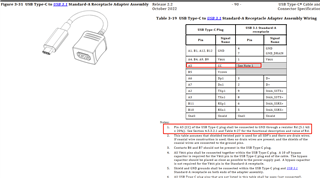

    电缆是 type-c 到 a? 他们是否在 CC1上添加了5.1k PD?
    我们使用的测试电缆是一个标准 C 端口至 A 端口电缆,它已经包括该5.1KΩ Rd。,同时,该电缆可在 PC 上正常使用。 原因是什么 , 您可以  帮助 检查 它?Thanka!
    Type-C 转 Type-C 电缆是否有问题?
    我们 使用 Type-C 转 Type-A,我们使用的测试电缆是标准 C 端口转 A 端口电缆、其中已经包含此5.1KΩ Rd。。与此同时、此电缆可在 PC 上正常使用。

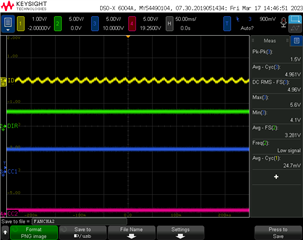

    您能要求客户在 两个方向上获取 Vbus、ID、CC1、CC2和 DIR 的波形吗?
    您好!;
    如下,请帮助检查它, 谢谢,
    图1.
    图2.
    图1和图12未连接电缆。
    图3.
    图4.
    图3和图4是正面接入。的波形图

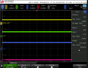

    图5.
    图6.
    图5和图6是 反向访问。的波形图
    您是否有 ID 上拉? ID 不应总是低。
    在连接电缆之前、VBUS_det 应为低电平。

    当前使用的 SOC 模块不支持 OTG、因此无法根据 ID 信号开启或关闭 VBUS。
    在这种情况下、如果我们希望满足 Type-C 规范、则需要添加 ID 信号来开启或关闭 VBUS 电路。
    如果设置为 DFP、根据规范的说明、是否可以断开 VBUS_DET?
    在 DFP 中、VBUS_det 可以悬空。
    此处的 VBUS 用于驱动 UFP。
