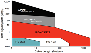

另外、如果您有任何信息、可以告诉我们"传输距离与数据速率关系图"吗?

    如果您有任何信息,您能告诉我们"传输距离与数据速率关系图"吗?
    我相当肯定、您可以在线查找这样的图形、但这显示了多种通信协议的数据速率与电缆长度。 您会发现 RS-232在15m 处突然停止。
    请告诉我、这是否有助于回答您的问题。
