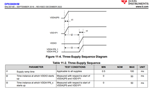

我对 DP83869HMRGZT 器件的电源序列有疑问。
位置
VDDA2P5 -模拟电源- 由具有 VCC_2V5电源轨的 LDO 供电
VDD1P1- 数字 电源-由具有 VCC_1V1电源轨的 LDO 供电
其中、 VDDIO 可以由1.8V/2.5V/3.3V 电源供电
在我的应用中、我们使用用于 VDDA2P5的 VCC_2V5电源轨为 VDDIO 供电
如果我短路/将相同的电压轨 VDDIO 和 VDDA2P5引脚组合在一起、VDDIO 是否需要任何序列?
请确认是否需要执行任何序列?
您也可以解释一下数据表中的这一声明(第97页): " 对于三电源配置、建议将所有电源一起供电。 如果无法做到这一点、则必须使用以下电源时序。'
    VDDIO 可由2.5V 电源斜升。 理想情况下、所有电源都斜升在一起、但如果不是、该序列决定了有多少电源可以落后于另一电源。
    Gerome.
