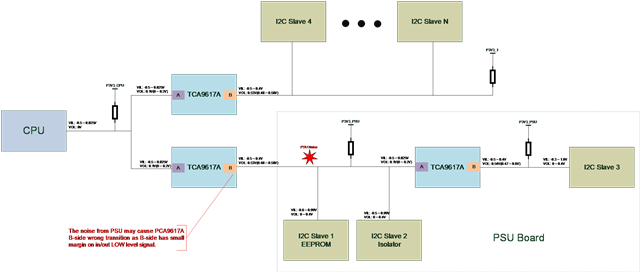

我的客户将 TCA9617A 用作 I2C 电平转换器。
但我们遇到了一个问题:从侧的 B 侧有大噪声、在 A -> B 转换(I2C 写入)期间、由于噪声、B 侧音量(~0.55V)将下降到低于0.45V、这将导致 TCA9617A 进行 B -> A 转换、 但实际上、这是一个-> B 转换。
这个错误的方向转换会导致 I2C 总线卡滞、电平转换器 A 侧(主侧)错过2个 CLKS。

    嘿、Kelly、
    根据当前信息-当将低电平信号从 A 侧驱动到 B 侧时、它们的系统噪声似乎违反了 VILC 的要求。 请注意、 一旦信号突降至 0.4V、B 侧的驱动器就会驱动低电平。
    客户是否具有来自 B 侧噪声信号的波形以及他们可以分享以进一步调试此问题的原理图?

    那么、我们能否继续使用 TCA9617A、但交换 A 和 B 侧、让 A 侧面对这种嘈杂的信号? 因为两侧都是由3.3V 电源供电?
    下面是结构、您能帮助检查它是否起作用吗? 谢谢。
    以前:
    之后:
    您可以尝试、但我怀疑这会防止出现所有噪声问题。 如果噪声足够大、则会将其传播到所有总线段。
