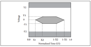

    10G-SR 具有以下眼图规格。 通过调节中继器上的 CTLE 设置可以满足 Y1、X1和 X2。 Y2显示了700mV 的最大峰峰值振幅。 DS100KR401的最小发射输出电压设置为700mV、因此中继器的输出电压振幅可能太大。
    DS100DF410重定时器是一款可供选用的器件。 该器件具有低至600mV 的可调节发送输出电压、足以满足10G-SR 规范。
