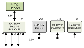

以下是我们在电路板上进行的设置:
SigCon Architect 将通过连接到所示 Prog 标题的 TI DPS-DONGLE-EVM 编程器进行通信。 DS280MB810位于 TI PCA9545A I2C 从机多路复用器的另一侧。 SigCon Architect 提供了哪些设置/配置来允许将相应的多路复用器选择命令发送到位置 x70处的 I2C 多路复用器、以便通过(例如)输出3进行通信、如图所示?

     选择 MUX 通道后、Sigcon Architect 将为您提供直列式 I2C 多路复用器支持。  Sigcon Architect 没有为选择 I2C MUX 的不同通道提供内置支持。   希望您收到的电子邮件已经清楚了。
    话虽如此、我相信 我们仍然可以对您的电路板使用 DPS 软件狗和 SigCon Architect。  我建议下载 USB2ANY Explorer、该浏览器可用于任意 I2C 读取/写入。  想要与 DS280MB810通信时、请确保 SigCon Architect 已关闭、然后打开 USB2ANY Explorer。  导航至 I2C 页面、并执行必要的写入操作以在 MUX 上选择通道。  选择 MUX 通道后、关闭 USB2ANY Explorer、然后打开 SigCon Architect。  由于此时 MUX 应像直通一样工作、因此使用 SigCon Architect 时不会出现任何问题。

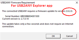

    第三、我已使用 USB 电缆将 DPS-DONGLE-EVM 插入笔记本电脑、并且 LED 亮起。 很好。 软件狗上的 I2C 连接器目前未连接(因为我的电路板明天送达)。 然后、我会启动 SigCon Architect 并显示以下对话框:
    正常? 嗯。 总之、由于我想为开发板生成 EEPROM 文件、因此我跳过演示模式并点击"重试"。 对话框消失、我单击"Apply"(应用)按钮、希望 EEPROM 页面"灰显"、但没有、我无法访问。 这是否意味着我需要通过 I2C 与实际的 DS280MB810进行交谈、以生成 EEPROM 文件、甚至访问 EEPROM 页? 如果是、这是不幸的、因为我们无法提前创建 EEPROM .hex 文件、但必须等到能够完成对 DS280MB810的 I2C 访问。 如果不是、这是否意味着不能识别 DPS-DONGLE-EVM、并且我实际上需要使用 USB2ANY 编程器。 我开始怀疑,如果我是在肢体上与程序员我有. 但是 SigCon Architect 文档指出 DPS-DONGLE-EVM 是"首选"编程板、这就是我选择的板。

    尊敬的 Mark:
    感谢您调查 Python 路径。  我不清楚为什么 python 不能被找到,如果它被包括在路径,我以前没有跑进这个。  我可以尝试在最后重现此情况、但目前我建议使用 USB2ANY Explorer。
    关于 USB2ANY Explorer 的使用、USB2ANY Explorer 中的"Debug"选项卡旁边有一个"I2C"选项卡。  请选择此选项以读取/写入 I2C 数据。  USB2ANY 和 DPS-Dongle 共享类似的硬件、因此我希望 USB2ANY Explorer 能够与之配合使用。
    如果要在未连接器件的情况下生成 EEPROM、请选择"演示模式"。

    现在、我可以使用 SigCon Architect 与 DS280MB810转接驱动器交谈。 I2C 问题出现在电路板上、其中 PU 最初未从电源轨加电。 此问题修复后、I2C 将开始工作。 我的程序如下:
    1.将 DPS-DONGLE-EVM J4连接器 I2C 连接到目标板 I2C 总线、为板供电、启动 USB2ANY Explorer 应用程序。
    2.将0x08写入位于地址0x70 (7位)的 I2C 从机多路复用器的配置寄存器。 随后启用输出3上的 I2C 总线。
    3.退出 USB2ANY 应用程序。 启动 SigCon Architect (SCA)应用程序。
    在 SCA 中、选择从器件地址0x30 (8位)、然后点击"Apply"(应用)。 之后、SCA 连接到转接驱动器并更新应用中的所有页面。 请注意、由于我将7位地址放入了器件、因此最初需要使用8位地址时会引起一些混乱。 一旦更改为8位、它就可以正常工作了。
    5.在执行步骤1-4后、转接驱动器 I2C 通信始终可以实现。

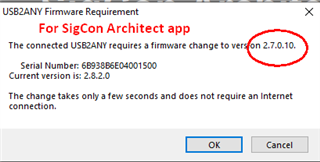

    请注意、USB2ANY Explorer 和 SCA 需要在 DPS-DONGLE-EVM 编程器上加载不同的固件。 因此、每次我从 USB2ANY Explorer 切换到 SCA (或相反)时、都需要我更新固件。 请参阅下面的屏幕截图。 这种情况变得令人厌烦、因此我刚开始将 Aardvark I2C 编程器与他们的"Control-Center"应用程序配合使用、以执行对 I2C 从设备多路复用器输出端口进行编程的初始步骤。 这样、从控制中心应用切换到 SigCon Architect 时、无需更新固件。 我还可以使用 Aardvark "Flash-Center"应用程序对我的 EEPROM 进行编程、这非常有用、因为 SCA 不允许我这样做。 但总的来说、我仍然建议 TI 为那些不想购买330美元的 Aardvark 编程器的人修复 SigCon Architect 中的"Script->LaunchWindow"Python2.7"问题。
