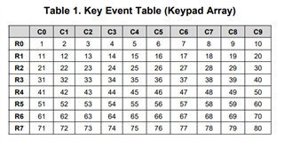

如果您能帮助我、我有两个请求。
  1. 为 SW1到 SW9分配与 SW10到 SW18顺序相同的数字。 例如、SW1应为1、而不是 SW1为21。 SW10至 SW18的序列是完美的。
  2. 从 SW19到 SW27分配一个唯一数字、而不是双数字
串行监视器数据
21至29对于 SW1至 SW9按下
11至19对于 SW11至 SW18、按下
在给我一个唯一的 ID 之前、我是可以接受的。
当我按下 SW19时、问题就开始了、然后它会生成一对输出、即1、2
SW20 2、3
SW21 3、4等
我需要知道最后9个开关的操作错误。
我使用3X9键盘矩阵。

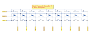

    您好、Ali、
    我正在尝试理解您的问题。 您所说的是、当您按 SW1到 SW10时、将收到21到30的数字。 当您按下开关 SW11到 SW20时、您将读取数字11到20。 您所指的数字是否在下面的数据表的关键事件表中列出?
    如果是这种情况、您能否仔细检查以确保您的接线正确?
    对于最后9个 SW21至 SW29开关、您会收到一个配对号。 这是否意味着每次按键时只能读取两个键事件? 或者、您是否阅读了单个开关的按压和释放两个关键事件?
    对于您的请求...
    Unknown 说:
    按照相同的顺序为 SW1到 SW9分配号码、就像为 SW10到 SW18分配号码一样。 例如、SW1应为1、而不是 SW1为21。 SW10到 SW18的序列是完美的。
    请仔细检查开关与 IC 的连接。 这似乎连接可能会以某种方式反向、尤其是当您为开关1读取十进制数21时。
    泰勒

    5. 清除中断标志
    这是我在串行监视器上打印的内容、得到的结果与不同的开关按压相对应。
    连接正常、没有问题。
    忽略网标名称,因为我通过正确位置的电线连接键盘,即 ROW1到 IC 的 ROW0,等等。
    唯一的问题是最后一行。 我有两种类型的键盘3X9和3X10。 每当我读取最后一行中的数据时、无论每一行中的按钮如何、它都以成对形式提供输出。
    我以前解决过这个问题、但没找到解决方案。 我在寄存器读取或类似的东西中犯了一些错误。

     我测试了一个新代码、以检查在按下每个开关时它给我的行和列。
    这是我发现的值、SW1 = R2 C0
    SW10 = R1 C0
    SW19 = R0 C0

    您好、
    感谢您的详细解释。 我发现了问题。 实际上、这不是软件问题。 是硬件问题。 我做了两个版本的键盘。 去年、我做过测试、准备了最终代码的旧版、然后我要求供应商为我提供更多的键盘、他们在新库存中明显犯了错误。 我刚刚用一个旧的键盘测试,它工作正常,但当我尝试相同的代码相同的 PCB 板,新的键盘,然后它产生了这个问题。
    再次感谢您的全力帮助。
    您好、
    我发现了这个问题、但不确定如何纠正。 也许你可以建议一些东西。
    键盘上有背光。
    一旦我将它的两根电线与板连接、然后它开始在单次按压时发出两个按键、但如果我断开它的电缆、它就开始正常工作。 我正在做测试,发现它工作正常,然后我连接电缆,它开始工作相同.
    此问题不会出现在其他18个按键上。 仅最后一行导致问题

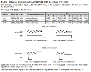

    您好、Ali、
    在不知道系统中如何连接的完整详细信息的情况下、我不确定如何解决此问题。 听起来背光照明是键盘的一个附加功能、从为 LED 供电到为键盘数字提供背光、可能会给电源带来噪音。
    是否可以在 TCA8418的电源中添加去耦电容器? 0.1uF 10V 电容器在此处应该可以正常工作。 如果电容器尽可能靠近电源引脚放置、将会更有益处。
    为了减慢开关的上升沿/下降沿、在行和 COL 引脚上添加滤波器电容以及靠近开关引脚的电容也可能是明智之举。 开关上可能存在噪声耦合、导致 TCA8418识别双开关按压操作。
    泰勒
    您好、
    我在电源处添加了电容器、但它没有多大帮助。 我引入了50ms 的去抖延迟、它开始提供单个值。 现在我的问题是、如何配置寄存器以在 TCA8418中引入此延迟、这样我就不必每次在程序中都担心它。
    是否有任何其他与硬件相关的建议,因为我将很快制造新的板.
    您好、Ali、
    TCA8418只能自行实现50us 去抖延迟。
    该时序无法在 TCA8418中更改。 唯一的选择是通过软件增加延迟、或通过外部 RC 元件减少振铃、降低整体数据速率。 任何旨在降低边沿转换的压摆率的变化都会有所帮助。
