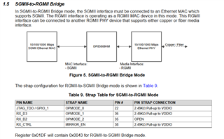

器件型号:DP83869HM
我的客户希望在 SGMII 转 RGMII 桥接模式下使用 DP83869HM。
要将 SGMII 配置为 RGMII 亮度模式、客户根据下表9指南连接了4个引脚。 但是、SGMII 转 RGMII 桥接模式设置不能正常工作。
请详细告诉我们如何将 DP83869HM 的 SGMII 至 RGMII 桥接模式设置为硬件模式。
谢谢你。
JH
    JH 您好、
    以下是将 PHY 设置为 SGMII 至 RGMII 桥接的正确自举设置。 您的意思是、设置不能正常工作?
    Gerome.
    您好、Gerome、
    感谢您的答复。
    当客户检查了下面寄存器的位6时、它的读数为0。 如果设置正常、则应为0x43。
    当它们将 RX_CTL 引脚连接至 GND 时、读取0x43。
    请确切地告诉我们如何设置 SGMII 转 RGMII 桥接模式。
    JH
    JH:
    RX_CTRL 未获得自举闩锁高电平。 我建议在复位时使用示波器检查您的自举设置。 0x6E 还具有 PHY 看到的搭接结果。
    Gerome.
    Gerome,
    我无法理解你的解释。 下表显示了 SGMII 至 RGMII 桥接模式的自举设置。 RX_CTRL 应为上拉。
    根据下面的表格设置、设置 SGMII 至 RGMII 桥接模式是否正确?
    谢谢。
    JH
    JH:
    RX_CTRL 为 PU、但出于任何原因、PHY 未检测到它。 您需要调试为什么通过寄存器和示波器截图会这样。
    Gerome.
    Gerome,
    客户根据 RX_CTRL PU/PD 状态检查了寄存器。
    1. PHY 地址为6、RX_CTRL 为下拉
    PHY 地址为7、RX_CTRL 为上拉
    哪个1和2中的 SGMII 至 RGMII 桥接模式设置正确?
    忽略 RX_CTRL 是否正确?
    谢谢。
    JH
    JH:
    由于 Mirror_EN 位为高电平、因此第二个条件是正确设置 SGMII-RGMII 桥接模式的正确方法。
    Gerome.
