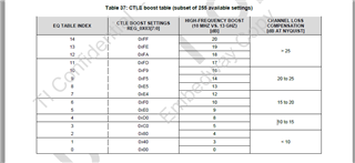

    您好、迎文:
    我注意到您将 CTLE BOOST 设置为0。  这是否适合您的系统?  我建议读取在25G 工作期间调整的 CTLE 值、然后在1G 工作模式下尝试实现该值、看看这是否会改善 BER。  此过程以这样一个假设为基础:25G 中使用的插入损耗和发送器设置与1G 中使用的设置相似。  您是否有任何可以用于调试的其他诊断信息、如信号检测状态或眼图测量?  您是否还能说明这是用于入口还是出口?

    尊敬的 Drew:
    根据表、我们已将 CTLE BOOST 设置为不同的值。
    但信号波形保持不变、有四种类型的波形。

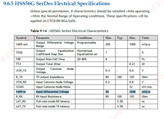

    尊敬的 Drew:
    我查看了开关芯片的数据表、只要 RX 差分信号摆幅超过50mV、便可视为信号。我想知道您测得的噪声摆幅是否超过50mV。
    我相信我们的测量值约为40-60mV、尽管在没有输入的示波器上可以观察到其中的一些变化。  即使我们满足"信号检测"标准、也不会期望噪声会在开关芯片上造成 CDR 锁定条件。
    一般而言、我们还期望信号振幅远远超过任何噪声。
