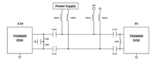

在我看来、如果 0.1uF 串联2ea、则会变为50nF、阻抗 Z 难道不会是6.36欧姆吗?
对于电容器值- 0.1uF 可能也可以-这会为系统增加更多的阻抗、那么我们通常会指定(我们规定5欧姆) -但几乎 这将是5.3欧姆-所以它真的不应该是太大的问题。

    尊敬的 Hojun:
    这是在300kHz 调制频率下计算得出的-而不是500kHz -正如我在上一线程中提到的、您确实不应该在500kHz 下运行系统-总线太长、您很可能会看到由此产生的问题+添加额外的滤波组件应该 有助于遏制问题-我仍然认为 THVD8010总体而言可能是更好的选择、因为如果您切换会导致误报位的噪声信号、将无法引发错误位的问题+电缆长度+您当前的调制频率 与替代方案相比、使用最可能会为您的系统增加更多的负面影响。
    我们还计算1个节点的电容、即该节点的串联电容为5欧姆(最大值)、可能会更低、因此切换到50nF 将降低节点的电容、这没问题-较大的问题是如果串联电容过大、则100nF、 您使用的将比我们说的增加0.3欧姆-但总共0.6欧姆实际上不会给系统增加太多负电压。 数据信号必须通过两个串联电容器从头到尾传输、最坏的情况应该是10欧姆-如果在300kHz 下使用100nF、约为10.6欧姆-不计算电缆等...

    我需要在下图中计算电容器的阻抗和电感器的阻抗。
    这是因为它要将数据表提供的阻抗值与我计算的值相匹配。

    Hojun,
    完整公式如下所示、我已将其包含在设计计算器的原始主题中:

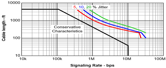

    您会使用一个端接系统-因此、第一个、第三个  第4个等式是最重要的+特征距离图-需要注意的是-正如您打开的最后一个线程所包括的- x 轴上的 bps 速率需要除以2 -然后您可以使用调制频率来近似表示最大 距离。 因此、使用 THVD8000/THVD8010时、500kHz 的调制频率将等于下图中的1Mbps x 轴值-不过、此图假设使用22AWG 120欧姆双绞线没有阻抗失配、因此实际系统的性能可能会稍差一些。
    节点 调制频率 最小电感器值 最小电容值 约 最大保守距离 5%抖动 10%抖动   20%抖动
    2 300 kHz 401 μ H 106.1nF (0.1061uF) 700英尺/213米 1250英尺/381m 未列出 未列出
    2 500 kHz 240.6 μ H 63.7nF (0.0637uF)   400英尺/122m   1000英尺/304米 1100英尺/335米 1200英尺/361m
    2 750 kHz 160.4 μ H 42.4nF (0.0424uF) 300英尺/91米 750英尺/ 229m 1000英尺/304米 1100英尺/335米
    在300kHz 下、您的最小电感为401uH、最小电容为106.1nF -不建议在300kHz 下进行设置
    在500kHz 时、您的最小电感为240.6uH、最小电容为63.7nF -您的设置违反了电感器 、但不是500kHz 时的电容要求-但是、电容器越接近最小值、您将从较低频率的信号中获得更好的衰减。
    在700KHz 下-负载不如500kHz、但您仍然违反电感要求。
    在这两种情况下、电感器都需要更改。
    有关您的其他问题:
    1.低频噪声的产生 并不是什么大问题,因为输出驱动器的平衡差分设置是 EMC 友好的。 此外、载波频率确实有+/-25%加上30kHz 的扩频时钟、因此器件生成的信号不应低于:
    约 0.75*Fmod - 30kHz
    话虽如此-低频噪声可能与其他来源耦合在一起-因此建议使用更干净的 VCC (没有太多纹波)、并尝试 在中尽可能与低交流频率更高电力线保持尽可能远的距离、 此外、增加共模噪声滤波器(例如共模扼流圈)有助于将噪声耦合到总线上。
    2. 没有750kHz 在您的设计中大多数不能在300m 和电流负载-您看到的问题至少部分是由于与您的调制频率非常长的总线。
    由于总线长度和所需的数据速率、您的系统中将会出现一些 SI 问题-此时必须尽量减少这一点-并且我仍然建议在此主题和之前主题中前面建议的解决方案。
