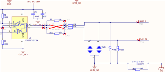

应用:SN65HVD72用于 RS-485应用、我的客户希望使用 TVS 保护电路、这与数据表中的图27相同。
问题:客户电路如下所示、与数据表中的图27相同。

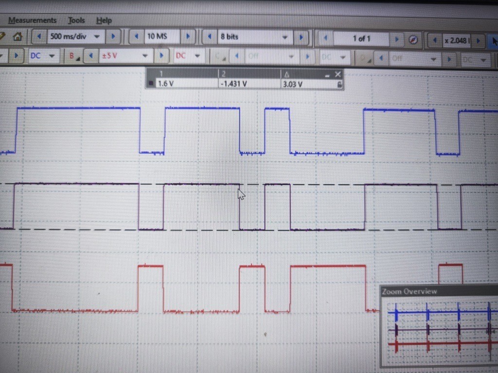

但是、根据 TIA EIA-485-A 标准、 我的客户在输出总线的 RS485A 和 RS485B 之间并联使用一个54欧姆电阻器、 他们发现 A 和 B 的输出逻辑波形不能超过1.5V。
虽然 TIA EIA-485-A 标准的要求是将一个54欧姆电阻器与总线并联、可达到1.5V-5V。
下图是外部并联53.33欧姆的输出 A 和 B 波形、其电压为1.431V。
我们的分析结果是、保护电路中的两个10hom 电阻器将输出分配。 手册中芯片的差分输出为1.5V-2V。
当外部54欧姆电阻器与板上的两个10欧姆电阻器串联时,A 和 B 之间的实际电压将被分成2/74*54=1.459V,在极端情况下,电压的最小值为1.0946V。

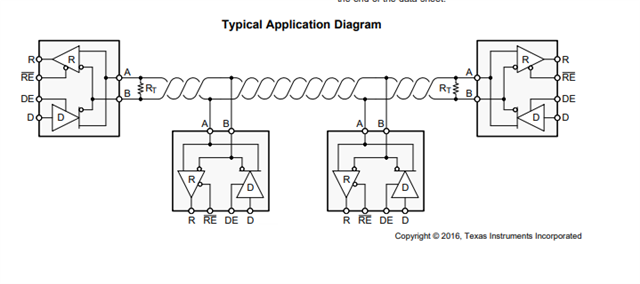

    因此、对于 SN65HVD72、标准 RS-485总线看起来是这样的、如下所示:
    只有2个终端节点会被端接、其余节点保持未端接(上图显示4)、但即使您接近最大负载、也只有2个节点会被端接)。
    RT 设置为120欧姆-因此、如果电阻器的容差为+/-10%或更小、那么当它们并联时(如上图所示)、它们将不小于54欧姆。

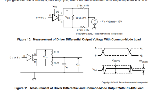

    在实践中、我们如何测量/遵守这些标准(在整个行业中非常标准化)、如以下两幅图所示:
    其中375欧姆代表一个满载总线(32个单位负载-根据 RS-485标准定义)。 这两种设置都需要满足1.5V 才能符合要求(某些器件将再包含1项测试-但它与上述两项没有太大不同)。
    我之所以提出 这个问题-是因为客户原理图和参考设计没有完全遵循 RS-485标准(通常不是很大的问题-有一些折衷方案、但这提供了一个隔离式解决方案) 该设计适用于未端接节点、而不是端接节点、因此根据测量发生的位置和系统设置方式、可能不是合规性问题、而只是应用设置的结果。
    对于您直接提出的问题:
    1.如果在 A 和 B 之间看到的阻抗不包括布线影响、则10欧姆串联电阻不是 RS-485标准的一部分-因为在没有任何电缆的情况下测试符合标准的情况)、 电阻大于或等于54欧姆、那么直接在 A 到 B 的输出端读取电压应该会为您提供1.5V 或更高的电压-如果您使用不符合 RS-485标准的电缆进行测量。 直接在输出端添加10欧姆、然后进行 A 到 B 端接、这会形成一个分压器、并且 A 到 B 端接上的电压可能小于1.5V、因为您不再按照标准进行测试。 虽然串联电阻并不一定很常见、但需要权衡的是较高串联电阻导致的信号衰减。
    2.当 A 和 B 之间的电阻为54欧姆或更大时,它是收发器 A 和 B 之间的输出差分电压。 测试是使用分立电阻+电容器完成的、因为 RS-485根本不定义电缆-因此我们不考虑电缆连接。 与我所分享的第一个图不同的任何额外负载都不符合 RS-485参数的直接测试要求。

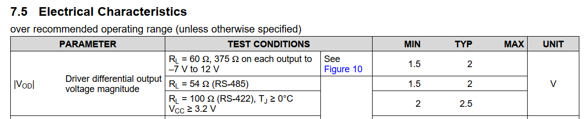

    1、输出电压典型值远远大于1.5V (见图2 ),因此总线上的输出电压仍会大于1.5V ;
    1.5V 限值是驱动器本身的要求、而不是总线的要求。 RS-485 Ω 要求接收器能够检测到最多0.2V 的电压。剩余的1.3V 可以在很长的电缆电阻上下降(1.2km 的 AWG 22电缆具有66 μ F)、可用作噪声容限。

    关于差分电压的问题、似乎客户被困在收发器中、能够提供 VOD = 2V (典型值) 额外的10欧姆串联电阻器进行串联。 这不是数据表所期望的。 在数据表中、符合 RS-485标准的收发器能够在最小1.5V = VOD 时驱动54欧姆的差分负载。
    增加的串联电阻不是 RS-485规范的一部分、因此、我们的收发器不需要在连接10欧姆串联电阻的情况下在54欧姆负载上产生最小 VOD = 1.5V。 增加串联电阻会形成一个分压器。 如果有电流流过10欧姆的电阻、就会出现压降、VOD 会更低、可能低于1.5V、我认为这正是客户在设计中看到的。
    可以通过拆下10欧姆串联电阻器来完成重新测试、然后重新检查54欧姆负载上的差分电压 Vod 以测试收发器是否在54欧姆负载上的数据表规格 Vod (min)> 1.5V 范围内运行。 如果没有串联电阻器收发器无法做到这一点、那么我们手中可能还有另一个问题。
