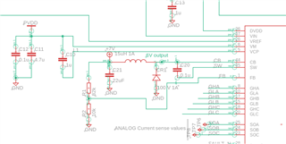

我们正在使用来自 drv8323 SPI 型号的 Buck 输出,来自 Buck 的电压设计为大约7V,这是给3.3V 和5V LDO。
IC AM26LS32AC 直接连接到该5V 线路、但我们发现该 IC 将线路拉至4.5V 以下、导致 LDO 和降压降压、并且整个5V 线路低于4.5V、这是不可接受的值
您能为该问题提供一些解决方案吗?
    DRV8323 LDO 输出无法提供超过30mA 的电流。 AM26LS32AC 消耗的电流为70mA。

    您好、Clemens:
    drv8323S 具有内置降压稳压器、可提供高达600mA 的电流、如数据表所述。 我们也会通过该驱动器为 STM32 MCU 供电。
    与 AM26LS32AC 一起 、总电流约为140mA、这还不到降压转换器处理能力的一半。
    但是使用不同的电源是一个好主意.

    可以、600mA 应该足以为器件供电-但是为器件供电的 LDO 的额定电流是否足够高?

    是它的额定1A 最大值,我认为50%所以500mA 将可用在最坏的情况.
    我使用了 NI 5V 电源中调节性更强的"虚拟工作台"进行了尝试、但没有下降、因此我认为当您使用降压+ LDO 为此线路驱动器提供电流时会发生这种情况
    我将共享原理图的电源部分供您参考。
    https://ibb.co/NSLtYjh -> LDO 部分
    https://ibb.co/Dz6LM1C 线路驱动器部分

    我的问题还没有得到任何答复。 我已经发布了原理图、但没有人建议如何或为什么会发生这种情况。
    [/报价]
    您提供的两个链接被我们的软件阻止。 不过、我仍然可以看到您的原理图片段。
    您可能已经浏览过这个、但您能否将原理图与降压稳压器的框图复查一下、以确保您具有正确的连接?
    我认为、通过阅读原理图上的节点、您可以实现正确的配置。 您如何选择电感器的尺寸? 您是否能够测量 SW 节点的电流输出以确定消耗的电流量(就在 Cout 电容器之后)?
    泰勒
    电感器器件型号:SLF6028T-150M1R0-PF
    它是一个15uH 电感器、符合数据表建议(我想我使用的是与评估板一样的)。
    抱歉、我们没有测量 Cout 之后的电流、但只测量了大约140mA 的总电流。
    您好、Amrith、
    您能否再次确认您正在使用可实现内部额定电流为600mA 的降压稳压器的正确器件? 此主题中列出的器件 DRV8323S 似乎没有降压稳压器选项。
    此外、您是否尝试过 A-B-A 交换来仔细检查器件损坏? 测试已知可正常工作的另一个 AM26LS32单元、并查看问题是否会跟踪到这两个单元、还是仅检测到其中一个单元。
