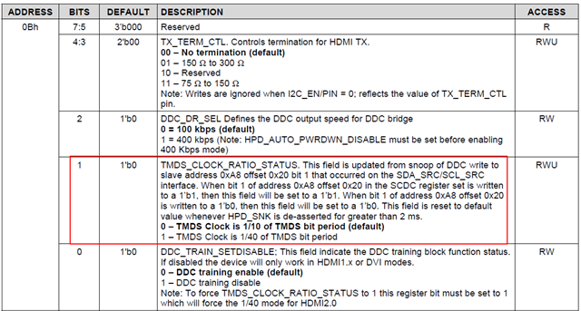

哪个工具可以获取   TMDS181的寄存器信息?如何获取?
    要读取 TMDS181寄存器、您将需要一个 I2C 总线适配器。 Aardvark I2C/SPI 主机适配器中的 TMDS181的 EVM 用户指南(下面的链接)作为示例给出。
    https://www.ti.com/lit/ug/sllu228a/sllu228a.pdf?ts=1690552246331&ref_url=https%253A%252F%252Fwww.ti.com%252Fproduct%252FTMDS181
    谢谢。
    扎赫
    在 EDID 2.0,snoops 模式,读取 寄存器值0XC0, TMDS_CLOCK_RATIO_STATUS 不正确
    这是为什么?
    作为发现的一部分、源设备会读取接收设备的 EDID 信息以了解接收设备的能力。 该读取的一部分是 MAX_TMDS_CHARGE_RATE 字节、用于确定支持的数据速率。 根据该值、源写入灌电流地址0xA8偏移量0x20 bit 1、TMDS_CLOCK_RATIO_STATUS。TMDS181会监控该写入以确定 TMDS 时钟比率、从而相应地设置自己的 TMDS_CLOCK_RATIO_STATUS 位。 如果写入1、则 TMDS 时钟被设置为 TMDS 位周期的1/40k。 如果写入0、则 TMDS 时钟设置为 TMDS 位周期的1/10。
    最后、对于 HDMI 2.0、需要将 TMDS_CLOCK_RATIO_STATUS 设置为1/40、或寄存器0B 位1需要设置为1。
