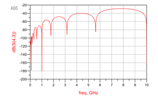

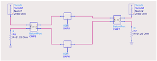

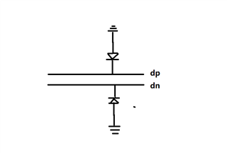

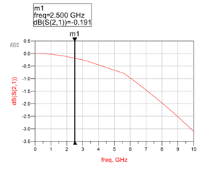

ESD 器件并联至电路、如图1所示。 当使用 ADS 对 IL 进行仿真时、电路图2在并联模式下构建、仿真的 IL 如图3所示。 相反、如图4所示、电路是在串联模式下构建的、仿真结果似乎是正确的、如图5所示。
问题1:可以帮助您了解以哪种方式构建仿真串扰及其结果是正确的。

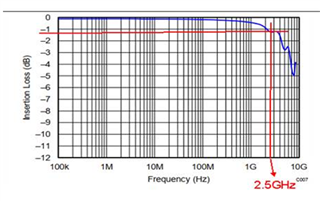

问题2:图5中的结果约为0.2、而规格给出的值相对较大、如图6所示、约为1dB、应以该值为准
(该仿真模型可以从 TI 官网下载)

    图4中的原理图设置是仿真该器件插入损耗的正确方法。 与实际器件性能相比、仿真模型绝不会具有外部准确性。 我会从数据表的插入损耗图中偏离性能。
    塞巴斯蒂安
    您能否确认此 ESD 的最新数据手册是否已更新? 最新插入损耗数据是否仍大于1,、谢谢!
    尊敬的 Peter:
    此数据表中的插入损耗图是最新的、2.5GHz 信号的插入损耗约为1dB。
    塞巴斯蒂安
