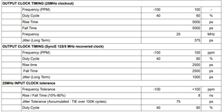

根据数据表、它指出"缺省情况下、输出时钟与 XI 振荡器/晶振输入同步。 默认输出时钟适合用作另一个 DP83869HM 器件的参考时钟。 然而、当我们将一个 DP83869时钟输出转至另一个 DP83869时钟输入时、抖动规格表示它不兼容:
具体而言、输出时钟25MHz 抖动为375ps (最大值)、而输入时钟容差为75ps (典型值)。 这是正确的还是我对这个表格的解释不正确?

    您对表的解释是正确的、数据表中的声明也是正确的。 您可以使用一个869的输出时钟作为另一个869的输入时钟。
    阿尔瓦罗
    尊敬的 Alvaro:
    如果我的解释正确、那么375马力的抖动输出就违反了75马力的输入容差? 输入容差抖动是否应涵盖输出容差?
    谢谢。
    布伦丹
    您好、Brendan:
    输入抖动容差(100k 个周期)相对较短、输出时钟时序中指定的长期抖动来自更长的周期。
    我理解这种困惑。 同样、可以使用一个869的输出 CLKOUT 信号作为另一个869的输入时钟。

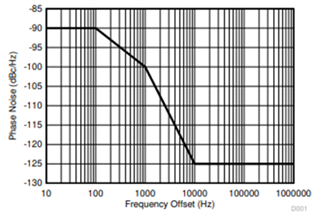

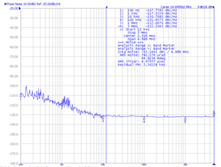

    我们承认、当将一个 PHY 的时钟输出用于另一个 PHY 的时钟输入时、输入和输出时钟的抖动规格不够清楚、无法进行苹果对苹果的比较。 我们与团队进行了确认,希望以下笔记将帮助您推进时钟菊花链评估:
    1. 25MHz 输出相位噪声/抖动如下所示:
    这表示~5ps RMS 抖动和~70ps 峰峰值抖动。
     2. 25MHz 输入时钟要求如下:
    具有11ps 的 RMS 抖动容差(bw:12kHz 至5MHz)
    以上两个数据点表示869的输出可以作为其他869的有效输入。
