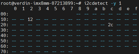

    感谢您的答复。
    941地址:0x12
    加电后、不进行其他配置、仅将寄存器0x3配置为值0x28以开启 I2C 直接模式、从而可以访问从器件的寄存器。 当 I2C 设置为直通时、从 i2cdetect 可以看到来自从器件928的地址为0x2C:
    然后 检查 941AS 的寄存器0xC 和928的寄存器0x1C、 941寄存器0xC 的值为0x03、而 928寄存器0x1C 的值为0x03。
    您可以看到、941寄存器0xC bit 0 = 1、bit 1 = 1。  根据手册、这表示检测到电缆链路、但在与解串器通信期间发生了 CRC 错误。 在没有额外操作和配置的情况下、上电后、此错误可能有什么问题? 位1 = 1是否可能导致上述屏幕无显示问题?
