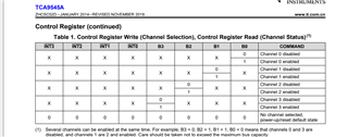

    TCA9544A 和 TCA9545A 控制寄存器的配置如下图所示。 我如何理解它?
    这两个器件能否连接到四个地址相同的器件?
    "44"一次可以启用一个通道。 '45可启用通道的任意组合。
    对于您的应用、这种差异并不重要、因为您不得启用多个通道。 两者都会起作用。 (控制器上的软件会稍有不同。)

    可以。 TCA9545A 您可以在 I2C 写入期间设置控制寄存器字节中的每个位 B3 - B0、以一次性启用所有通道。
    TCA9544A 是 I2C 控制的多路复用器、这意味着在任何给定的时间只能启用一个通道。
