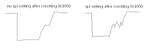

    非常感谢大家为我完成每个设置步骤。 事实证明问题出在 CAN 电缆上、当 TCAN4550EVM 从其他同事那里交给我时、该电缆已经连接好。 由于我有很多关于编码的问题、所以在您验证我的配置之前、它才成为我的可疑部件。 现在我成功地 确认收到的信息并发送我的信息。
    至于数据比特率设置、我打算 像代码采样那样将采样点设置为75%。 我在评论中犯了一个错误。 我使用的 TSeg1为14、而不是15。 样本使用的'dataTqBeforeSamplePoint'为15 (tseg1 + 1同步位)。  根据代码示例中的注释、写入的值为15-2。
    第二步对我来说仍然有点困惑,虽然你说我的回应是正常的。 根据我从代码采样中了解到的情况、0被写入 TCAN、并且一个返回值( 由屏蔽与)应该等于写入的值。 略有不同。

    我试图在它复位后立即读取0x1050。 这样做后,第一个问题消失了,因为我提到过的问题。 复位 0x1050后的 SPI 写入操作会第二次触发 ISR、而不会有任何传入消息。 可能是由小电压振动引起的。 将照片传输到我公司的 PC 不方便、因此我在示波器上绘制了一张曲线图。
    两次触发防止了第一个问题(如果时间足够长、可能仍然会发生)、因此我无法 在故障期间确认0x1050中的值。  这本身不是一个大问题。 通常我会在 ISR 结束时复位0x1050、但不会发生该问题。 仍然无法直接解决缺少触发器的问题。 避免它的代价是额外的状态检查是我现在能想到的唯一方法。

    由于 GPO2引脚是一个开漏引脚、与外部上拉电阻器一起被拉至高电平、它可能容易受到噪声、串扰耦合或网络上其他一些灌入电流的负载的影响。  我会尝试自己看看这个。

    听起来可能存在一些信号完整性问题、例如串扰或信号反射可能会导致问题。  这可能是由于您使用的是一个多板配置、我假设使用跳线连接两个板。  没有跳线的单板解决方案的性能可能会更好。
    TCAN4550-Q1将从数字时序角度支持18MHz。  唯一真正的限制是 SPI 时钟必须至少比 OSC1/2引脚上提供的系统时钟小2MHz。  有一个 FIFO 用于处理在 SCLK 上运行的 SPI 数据和在系统时钟(通常为20MHz 或40MHz)下运行的数字内核之间的时钟域交叉。  由于20MHz 是建议的最低系统时钟、因此最大 SPI 时钟为18MHz、并在器件级别验证该频率的时序。
    您是否观察到 SPI 信号本身存在任何信号完整性错误、例如振铃或串扰?  设置时间和保持时间是否适合避免采样错误?  我怀疑 SPI 与 GPO2导线之间可能存在一些耦合、这可能会解释 GPO2触发问题。  电路板之间是否也具有良好的 GND 连接?

    可以根据寄存器0x0800的 GPIO1_CONFIG 字段将 M_CAN_INT1行反映在 GPIO1上、因此如果您不打算使用此行、可以将寄存器0x1058保留为默认值(0x00000000)、以将所有中断分配给 GPO2。  不过、您仍需要通过配置寄存器0x1054来启用或禁用各个中断。
    乔纳森
