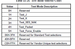

为了进行 USB 3.0预合规性测试:请如何将 TUSB8042设置为合规性模式以在 Linux 下运行眼图测试?

    以下是 Linux 的合规性测试过程:
    添加了 USB2合规性测试部分、
    • 请参阅部分 11.24.2.13设置 USB2.0规范的端口特性。
    当功能选择器为 PORT_TEST 时、Windex 字段的最高有效字节(第15..8位)是识别特定测试模式的选择器。 表11-24列出了测试选择器定义。

    我们还成功执行了眼图测试、同样、Brian 刚刚写道。
    因此、您可以修改上游 Linux 内核中的"lvstest"驱动程序、以便与任意 USB SS 集线器配合使用。 对待测端口的端口号进行硬编码后、您可以发出命令、将端口链路状态置于"合规模式"。 您可以在 lvstest 的初始提交消息中找到更多信息。
