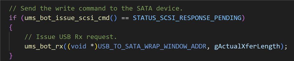

对于写入指令、我的理解是 USB 将数据写入"USB_TO_SATA_WAIN_ADDR"、然后 SATA 将数据从"USB_TO_SATA_WAINE_WINDOW_ADDR"写入 器件。
在 tusb9261 FW 源代码/ums_bot.c 中
发出 SCSI WRITE 命令时、会同时发出 USB 传输请求。
实际上、USB 传输必须首先完成、然后可以将"USB_TO_SATA_Wrap_Window_ADDR"中的数据传输到 SATA。
程序如何确保执行顺序?
