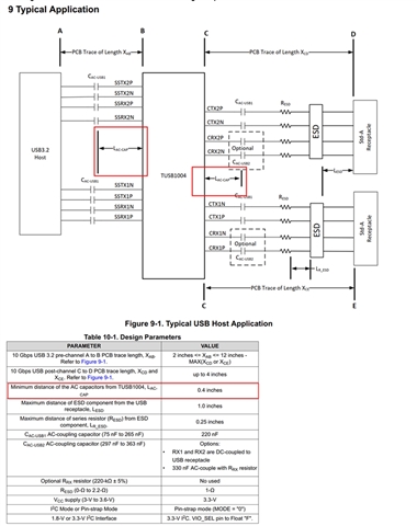

LAC-CAP 的最小值为0.4英寸。 请参阅图9-1和表10-1。
这是一个距离较远的小布局。

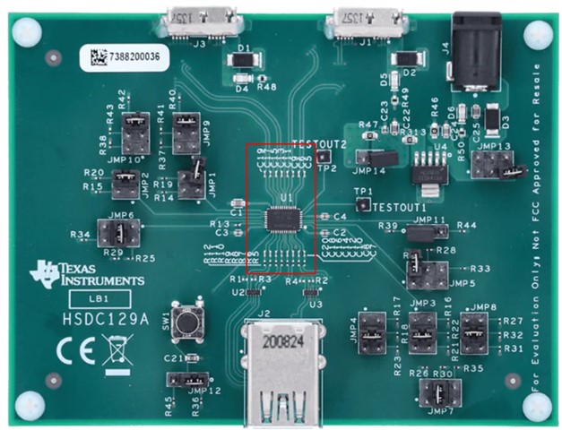

因此我检查了参考 EVM 板。 该距离也与该值一样小。
较短距离的布线距离如0.4英寸的重要性如何?
为什么该距离未按所述实现?

    Stefan、您好、
    这是一个好问题、让我来解释一下。
    数据表中显示的最小距离可作为降低回波损耗影响的指南。 这不是硬性要求、您可以将交流电容器放置在更靠近 TUSB1004的位置。
    交流电容器离器件的发送侧越远、电容器的回波损耗就越小。 这是因为交流信号击中电容器时振幅较小、因此反射强度较小。
    此致!
    谢恩
