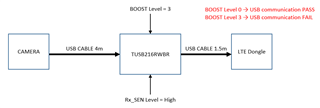

我正在使用如图所示的 TUSB216RWBR。
将一个4米摄像头和一个1.5米 LTE 加密狗连接到 TUSB216。
在此状态下、通信在升压电平0下通过、而通信在升压电平3下失败。
  升压电平0→USB 通信通过
  升压电平3→USB 通信失败
■如何计算 BOOST 电平和 RX_SEN?
使用4m 和1.5m 电缆时,最佳的升压级别是什么?
使用4m 和1.5m 电缆时,RX_SEN 的最佳选择是什么?
请告诉我。

    确定哪些设置最适合您的设置的理想方法是以最低设置将转接驱动器置于系统中、然后使用眼图测量信号、查看需要改善的眼部部分以及改善的程度。 适当补偿系统损耗所需的设置往往是唯一的、因此很难有适合每种情况的设置。 因此、我建议您自行进行测试、以查看哪些设置最有效。
    Unknown 说:
    在这种状态下、通信通过 boost 级别0、通信在 boost 级别3失败。
      升压电平0→USB 通信通过
      升压级别3→USB 通信失败
    由此、我倾向于认为升压级别3会导致信号过冲、进而导致信号超过 USB 断开阈值、进而导致主机 PC 断开器件连接。 在升压电平0下、信号可能足够开路、不会超过断开阈值、同时仍通过眼图测试。 最好在升压级别3和0下查看从转接驱动器发出的信号的眼图、并查看所提供的不同升压裕度。

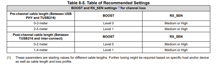

    请参阅文档"TUSB216EVM 用户指南"第4页的表1。
    ■这种"电缆长度"是前置通道的长度吗? 或者后置通道的长度?
    ■如果前置通道为4m、后置通道为1.5m、我应该将升压设置为多大长度?

    [报价 userid="578055" url="~/support/interface-group/interface/f/interface-forum/1274309/tusb216-how-to-set-boost-level/4831728 #4831728"]■此"电缆长度"是预信道长度吗? 或后信道的长度?
    该电缆长度为前置通道。
    ■如果前置通道为4米,后置通道为1.5米,我应该将升压设置为什么长度?
    这些设置在一定程度上取决于系统、电缆长度和系统损耗。 不过、在 TUSB216数据表中、我们确实有关于根据前置通道和后置通道长度进行设置的一些通用指南。
    这些设置应该是使用该器件进行测试的良好起点。
    如果您有任何其他问题、敬请告知。
    谢谢。
    瑞安
    您好、Ryan
    谢谢你。 我知道评估板文档中的表1是预先编制的。
    我想问另一个有关评估板数据表的问题。
    ■表1中每个前置通道对应的 POST 通道的预期电缆长度范围是多少?
    高桥市
    尊敬的 Takahashi-San:
    ■对于表1中每个前置通道对应的 POST 通道的预期电缆长度范围是多少?
    没有预期的后置通道长度、因为使用转接驱动器之后的距离很大程度上取决于使用情况、例如转接驱动器放置在主机和器件之间、转接驱动器放置在器件的连接器上、 转接驱动器是否放置在主机的连接器上。
    参考您发布的第一个表、根据电缆长度和主机的驱动强度、我认为最大后置通道电缆长度为4米、超过此长度则需要在后置通道末端安装另一个转接驱动器。

    尊敬的 Takahashi-San:
    在第一张图中,4m 连接至前置通道。
    您前面的答案是否意味着 POST 通道电缆长度可以为4米?
    是的、根据系统的不同、最大后置通道长度应为4m、但这是它可以支持的最远距离、在如此长的距离下、信号质量可能会下降到需要转接驱动器的程度。 因此、转接驱动器越靠近器件、信号就越强。
    查看您发布的第一张图、该设置应该就足够了、根据您发布的测试结果、您应该可以使用升压级别0或级别1。

    我建议先将升压电平设为1、将 RX_SEN 设为中等强度、然后从那里查看信号是否需要进一步改善。 随着电缆长度变长、可能更有可能需要升压电平2甚至3。
