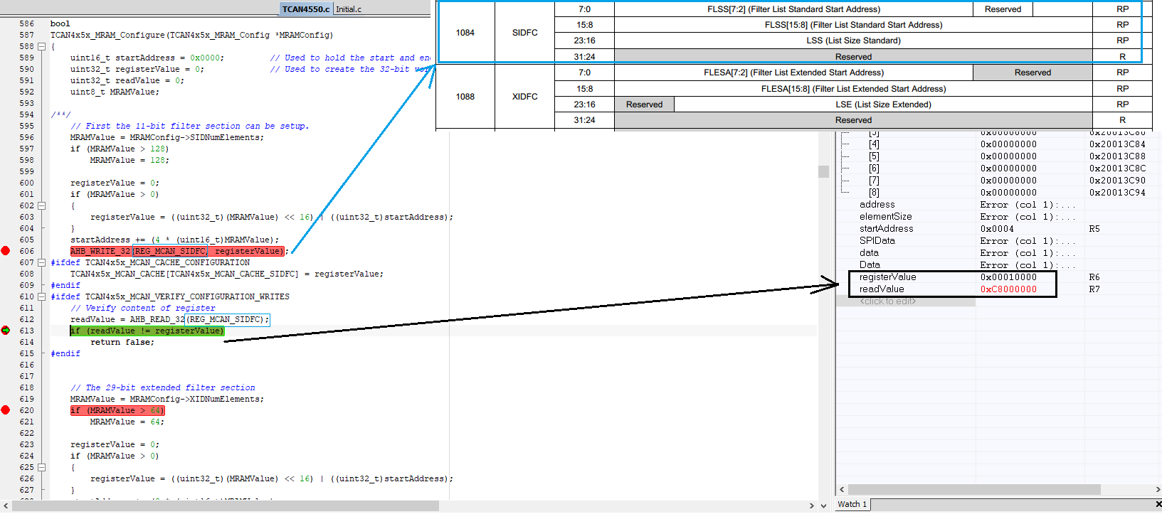

目的: 使用 TCAN4550扩展标准 CAN 2.0B 端口。 计划与 CAN 2.0B 器件通信。 为了避免出现其他问题、客户希望在调试其他功能之前、先调试演示标准帧的发送/接收。
对于滤波器、屏蔽寄存器初始化为0、这意味着接受所有消息。
问题: TCAN4550演示中的数据帧无法传输到 CAN 总线。
步骤:
1) 1) 将基于 MSP430的 TCAN4550演示移植到客户 自己的 M3处理器。 M3和 TCAN4550的读写数据良好(器件 ID 通常会返回器件 ID)、表示可以根据迁移需求进行调试。
2)应用层基本不变。 但是、 在初始化标准 ID 滤波器配置时、它始终与写入的值不一致、从而导致配置错误、如下图所示:
由于 SIDFC 写入的值与返回值不匹配、因此它会直接退出、导致 TCAN4x5x_MCAN_CACHEITCAN 中的数据不正确。 高速缓存中的数据异常将在后续写入时进行检查、并且不能直接写入。 应用层基本上遵循演示的应用层逻辑并且保持不变。
客户想知道 读写不一致问题的可能原因是什么。
3) 3)如果演示中的 CAN FD 初始化用作 CAN 2.0B、是否可以与 CAN 2.0B 器件正确通信?

    1) 将基于 MSP430的 TCAN4550演示移植到客户 自己的 M3处理器。 M3和 TCAN4550读写数据良好(器件 ID 通常会返回器件 ID)、表示可以根据迁移需求进行调试。
    我假设您指的"读写数据"是 SPI 数据、而不是 CAN 消息数据正确?  如果是、我不确定可以说沟通是完全良好的。  图片中突出显示的读取值"0xC8000000"表明设置了 SPI 错误(SPIERR)位、该位是寄存器0x0820的第3位。  每个 SPI 读取/写入事务将在 SPI 事务开始时返回寄存器0x0820的"状态字节"或位7:0。  当0x000C[30:16]中的任何一个被置位时、SPIERR 位都将被置位。
    您能否共享寄存器0x000C 的值以及可能的 SPI 信号示波器或逻辑分析仪捕获结果、以便我们能够确定发生了哪种类型的 SPI 错误?
    SIDFC 值错误可能是由于 SPI 错误所致。  但 SIDFC 寄存器也是写保护寄存器、并且寄存器0x1018的 INIT 和 CCE 位都需要设置为1才能将 SIDFC 寄存器更新为新值。  在尝试用新值写入 SIDFC 寄存器时、可以验证寄存器0x1018的值是否将位0和位1都设置为"1"吗?  如果 INIT 和 CCE 位没有都设置为"1"、器件在写入该寄存器时不会更改 SIDFC 寄存器值。
    Unknown 说:
    3)如果演示中的 CAN FD 初始化用作 CAN 2.0B,是否可以与 CAN 2.0B 设备正确通信?
    是的、此器件可与2.0B 器件通信。
