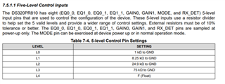

根据 DS320PR810数据表、该器件具有八个5电平输入引脚、用于控制该器件的配置。
输入电平似乎由  下表指定的连接电阻器值决定。
查看 DS320PR810_RSC_EVM_Schematics.pdf 时、我发现  电阻器值与表不匹配。
请向我说明为什么原理图中采用了不同的 电阻值。

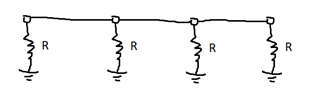

    DS320PR810 EVM 上配有四个不同的器件、提供了 x16链路宽度。 为了方便起见、诸如 MODE 之类的一些引脚在电路板上的所有器件之间共享-在 MODE 示例中、让一些器件处于引脚模式而让其他器件处于 I2C 主模式过于复杂、 因此、我们希望所有这些开关都在任何给定的时间处于相同的工作模式。 不过、在我们的 EVM 上、当四个模式跳线都应具有相同的设置时、我们不想更改它们、因此我们可以将引脚节点相互连接。 然后等效电路变为:
    我们可以将四个相同的并联电阻器搭接简化为 R/4:
    在示例屏幕截图中、L0设置为249欧姆= 1k 欧姆/ 4、L1设置为2.05k 欧姆= 8.2k 欧姆/ 4等、本质上我们采用正常的自举设置并将其除以4。
    因此、如果您的终端应用是具有多个与我们的 EVM 类似的器件的实验板、则可以通过这种方式共享配置引脚、但在大多数应用中、您会希望使用单独的非共享自举来配置器件、 然后、您可以按照表中的正常设置进行操作。
