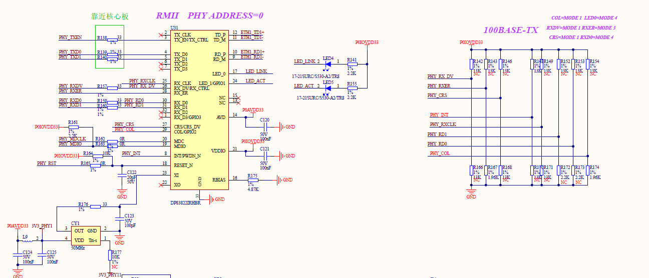

    请在此处查看原理图:
    谢谢。此致、
    切里

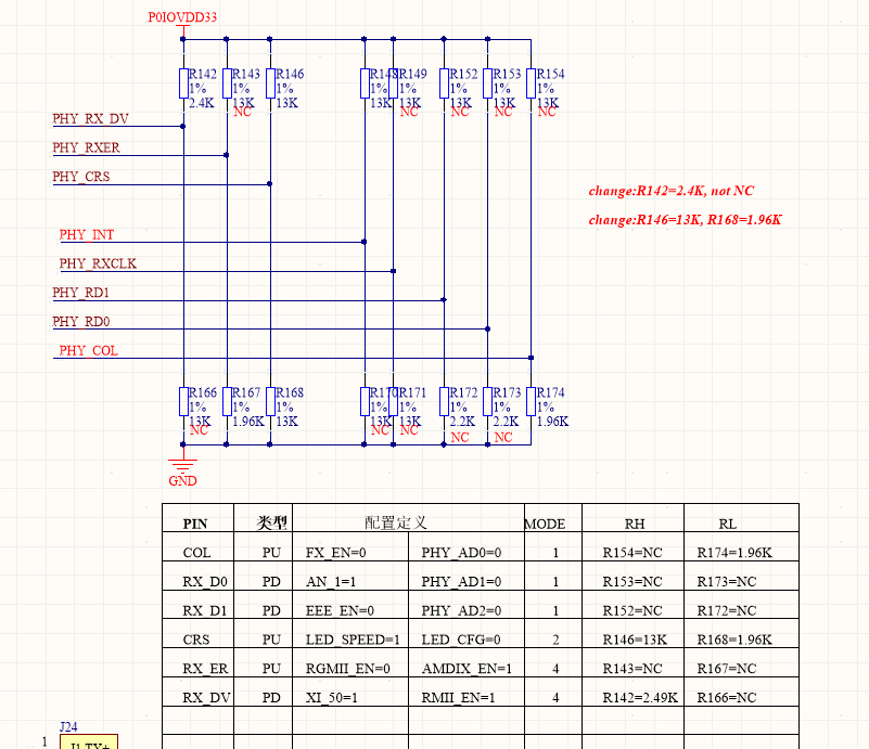

    您好、Cherry:
    这里是我对原理图的评论。
    1. Strap 配置不符合预期。 从原理图中、客户希望使用 PHY 地址为0的 RMII 模式。
      但 RX_DV 未设置为模式3。
      原理图中对搭接模式的描述与要求和原理图中实现的内容不匹配。
    2. LED_1不应是低电平有效 LED、除非它通过 strap 配置连接到模式4。 我从日志中看到、LED_1会捆绑到不应使用的模式。
      我建议取消 LED_1上的连接
    3. 请检查 PHY 是需要处于 RMII 模式还是 RMII_50模式、并相应地配置搭接。
    Gokul.
     Gokul、您好!
    对于注释#1和#3、客户 已确定 PHY 需要 RMII_50模式并且 RX_DV 已配置为模式4 (原理图中未进行修改)。
    对于注释#2,他们 不需要 LED,因此 现在可以忽略它。
    谢谢。此致、
    切里
    您好、Cherry:
    根据对数、Strap 配置无法正常进行。
    在取消填充电路板上的 LED4和 LED5组件后、您是否可以重新捕获0x00至0x1F 和0x0467和0x468寄存器的日志?
    Gokul.

    您好、Cherry:
    在您共享寄存器0x0467、0x0468的日志时、我注意到一些错误、这会导致捆绑的结论错误。
    详细查看寄存器0x0467和0x0468的值、我看到这些值是寄存器0x0007和0x0008的镜像。 这意味着扩展寄存器访问未被正确使用。
    要读取寄存器0x0467和0x0468、您是否可以要求客户遵循数据表第8.4.2.1节中概述的间接访问?
    关于所有这些内容、我觉得自举没有问题、除了 CRS 引脚没有正确安装寄存器之外。 请要求客户纠正 CRS 引脚上的上拉和下拉电阻器。 CRS 引脚上的这个错误电阻器应该不会影响链路建立、但问题是其他方面的。
