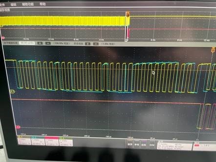

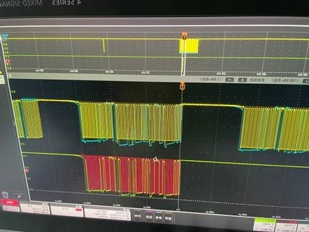

1.频繁通过 I2C 访问 PCA9548APWR 的两个通道时、访问这两个通道时、三个通道会有概率地被打开、波形如下图:
上面的黄色和蓝色波形测量 PCA9548APWR 的前端 I2C 信号、而下面的红色和绿色波形测量 PCA9548APWR 的3通道后端 I2C 信号。 从波形可以看出、我们发送到 PCA9548APWR (地址0x71)的指令是打开2个通道。 我想问一下、为什么打开了3个通道?
2.另外,我们同时测试 PCA9548APWR 的通道2和3的后端信号,发现通道2和3在某些时候可以同时打开。 这种情况是否由 PCA9548APWR 上的频繁运行引起?
    第一个图像显示正在写入的三个字节。 第一个字节(11100010)是地址和 R/W 字节、正确。 第二个字节(00000100)激活第三个通道。 第三个字节(01111111)激活前七个通道。
    为什么您的控制器要发送第三个字节?

    章、
    正如克莱门先生指出的、您正在向我们的设备发送3个字节。 我们的器件只需要2个字节(地址|RNW-位和用于选择/启用通道的第二个字节)发送这两个字节后、您应立即发出停止条件(这很重要、它不能作为重启条件)。
